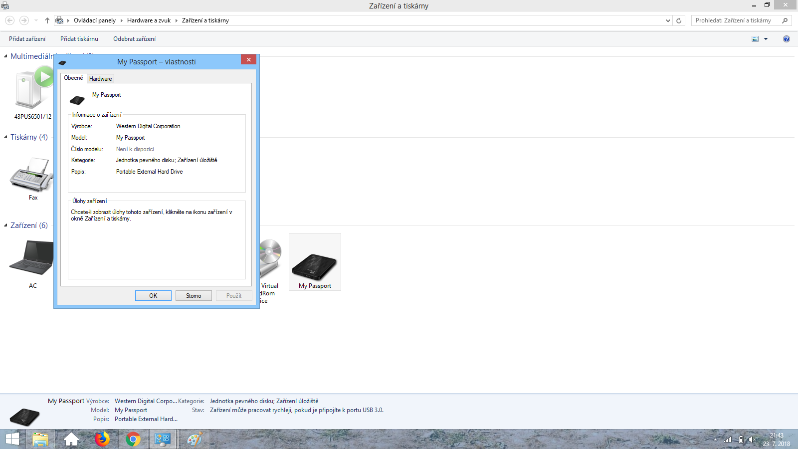

Přeji hezký večer, chci se zeptat, konfiguroval se mi hdd do TV, chci ho dát zpět do normálního fungování, avšak se neobjeví v PC a nejde otevřít. Kde je vidět je pouze v zařízení, info o něm a nic víc. Jak nastavit cestu, aby zase fungoval normálně se načítal?? Když ho zapnu, je jak mrtvej, dokud neotevřu zařízení, tam vidět je. Případně jestli by byl někdo ochotný to udělat klidně přes wiever? Potřebuji takto 2, jeden byl v TV, druhý v sat boxu. Děkuji :)

zeus
Příspěvky: 11132
Bydliště: Pankrac
Re: HDD nenačte
Příspěvekod zeus » 23 črc 2018 21:40
Je tedy videt ve Spravci zarizeni. Sprava disku ho tez zobrazi? Vlozis nam sem z ni obrazek?
Melo by totiz stacit smazat stavajici (pro Windows neznamy) oddil a vytvorit a naformatovat novy.

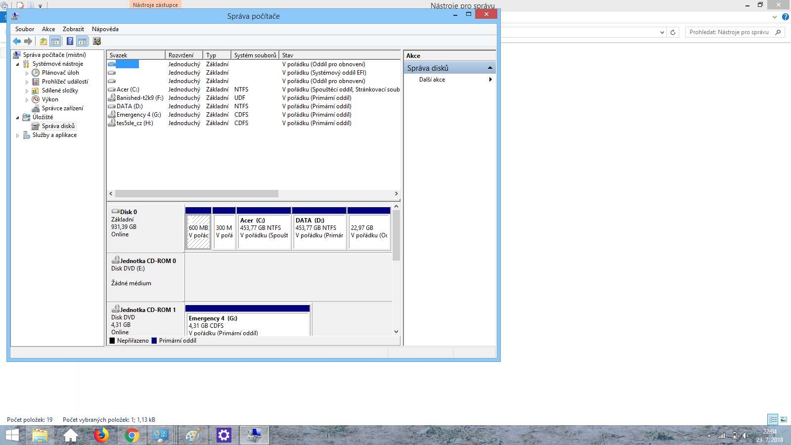

RIKI22
Příspěvky: 6827
Registrován: únor 16
Re: HDD nenačte
Příspěvekod RIKI22 » 23 črc 2018 22:08
Ak posunieš ten posuvník dole, je tam ten disk ?

Michaelkaa
Příspěvky: 74
Pohlaví: Žena
Re: HDD nenačte
Příspěvekod Michaelkaa » 23 črc 2018 22:17
Riki, co přímo tam mám dát? Je tam disků více, nic zvláštního neukazují..

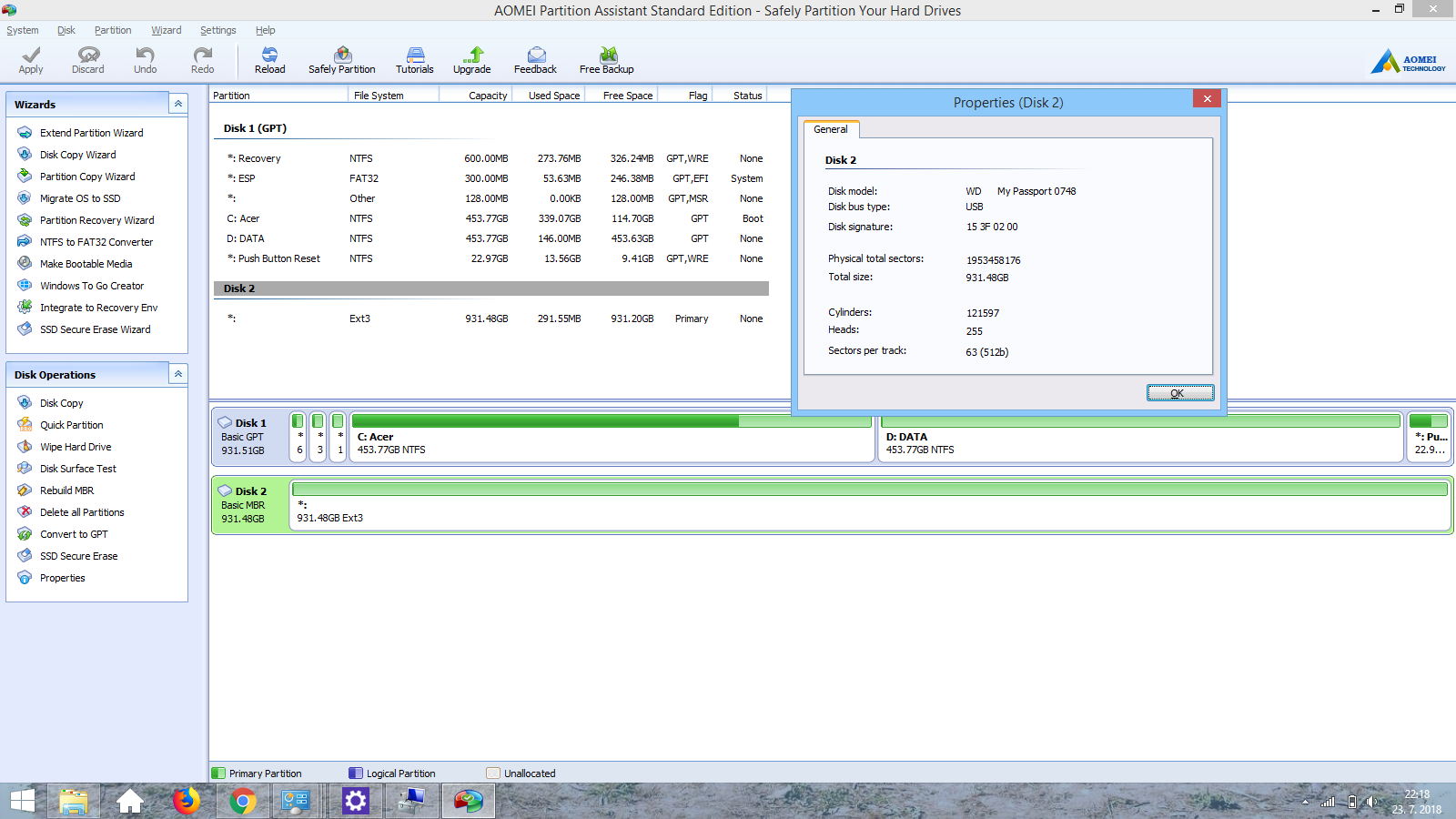

Dodatečně přidáno po 1 minutě 32 vteřinách:
Takto?
RIKI22
Příspěvky: 6827
Re: HDD nenačte
Příspěvekod RIKI22 » 23 črc 2018 22:20
Len otvor program a máš tam hornú a dolnú časť.Tak nech je vidieť ten disk.Nastav,posuň horný aj dolný posuvník vpravo v okne.
Tak zrejme stačí priradiť písmeno disku.Klik PTM na Ext3-Advanced-Change Drive Letter a iba potvrď , alebo vyber písmeno pre disk.
zeus
Příspěvky: 11132
Bydliště: Pankrac
Re: HDD nenačte
Příspěvekod zeus » 23 črc 2018 22:24
Ext3 ji Windows neschroupne!
Takze ten oddil je treba preformatovat na NTFS.
Michaelkaa
Příspěvky: 74
Pohlaví: Žena
Re: HDD nenačte
Příspěvekod Michaelkaa » 23 črc 2018 22:26
Návod by nebyl? :D Já chtěla formátovat, ale ono tlačítko nikde :D Takto formátovat neumím, jak?
