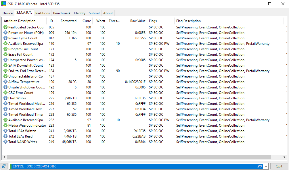

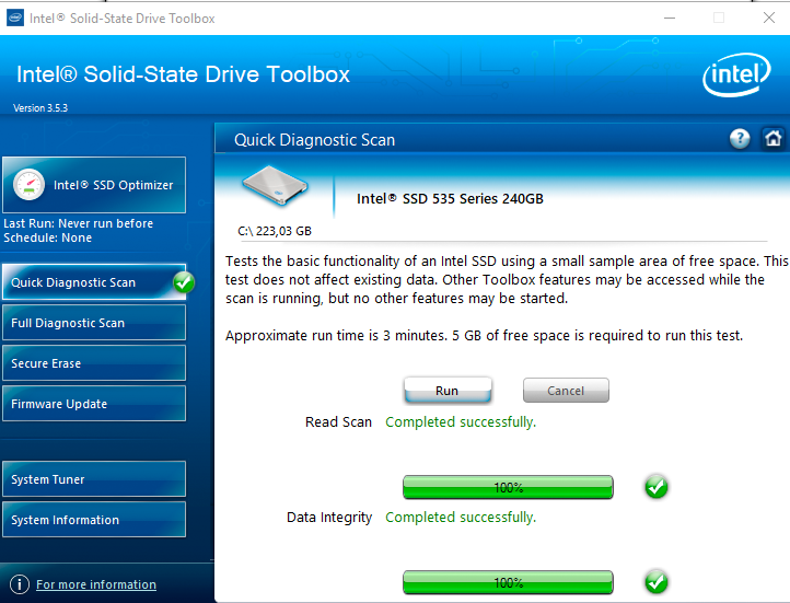

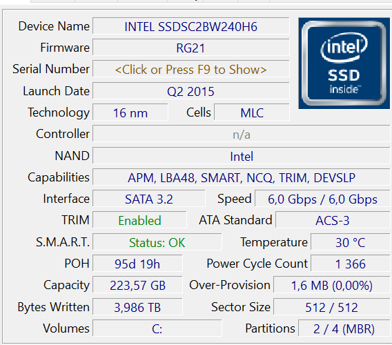

Pozri sa na disk cez Intel® Solid State Drive Toolbox https://www.intel.com/content/www/us/en/support/products/80096/memory-and-storage/ssd-software/intel-ssd-toolbox.htmlA môžeš sem dať screen z Device programu SSD-Z.http://aezay.dk/aezay/ssdz/
Fundel
Příspěvky: 54
Registrován: únor 10
Re: Zamrzající PC, problém s načtením Win.
Příspěvekod Fundel » 25 srp 2018 22:01
Tak jsem to otestoval a nezdá se mi, že by bylo něco špatně. Chvíli to trvalo, než se mi podařilo rozjet PC na vzdálenou plochu, takže se omlouvám za delay.. Díky.
