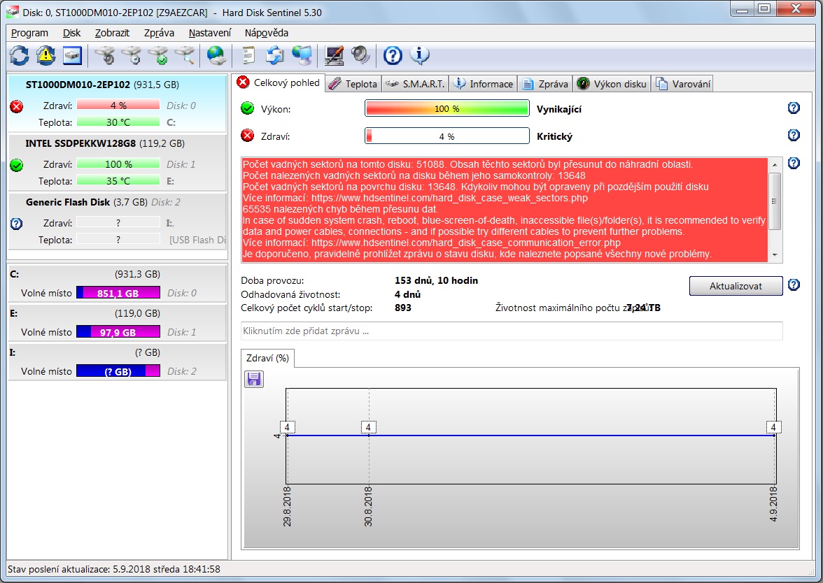

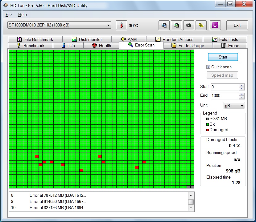

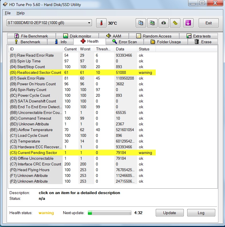

chtěl bych poradit s reklamací HDD disku. Chtěl bych znát, jak závažné poškození disku je, abych věděl, jakou šanci mám na reklamaci. Samozřejmě bude záležet na přístupu prodejce, jak se k tomu postaví, ale já bych chtěl mít kvalitní argumenty, aby nemohl tvrdit, že disk jde, takže je v pořádku.
Jedná se o vadné sektory u rok a čtvrt starého disku Seagate BarraCuda 1TB a mám za to, že je to příčina zpomalení nabíhání systému nebo spouštění programů. Když jsem spustil kontrolu a opravu vadných sektorů v CMD, tak se kontrola zhruba po 75% akce zasekla a trvalo to čtyři dny, než doběhla do konce. Nebo jsem použil oficiální utilitu a při diagnostickém testu disku, test selže, protože má problém s nečitelnými sektory. Tady dávám image z HD Tune a Hard Disk Sentinel:

Vypis z 'oficialni utility' (tedy Seatools) na reklamaci staci.
