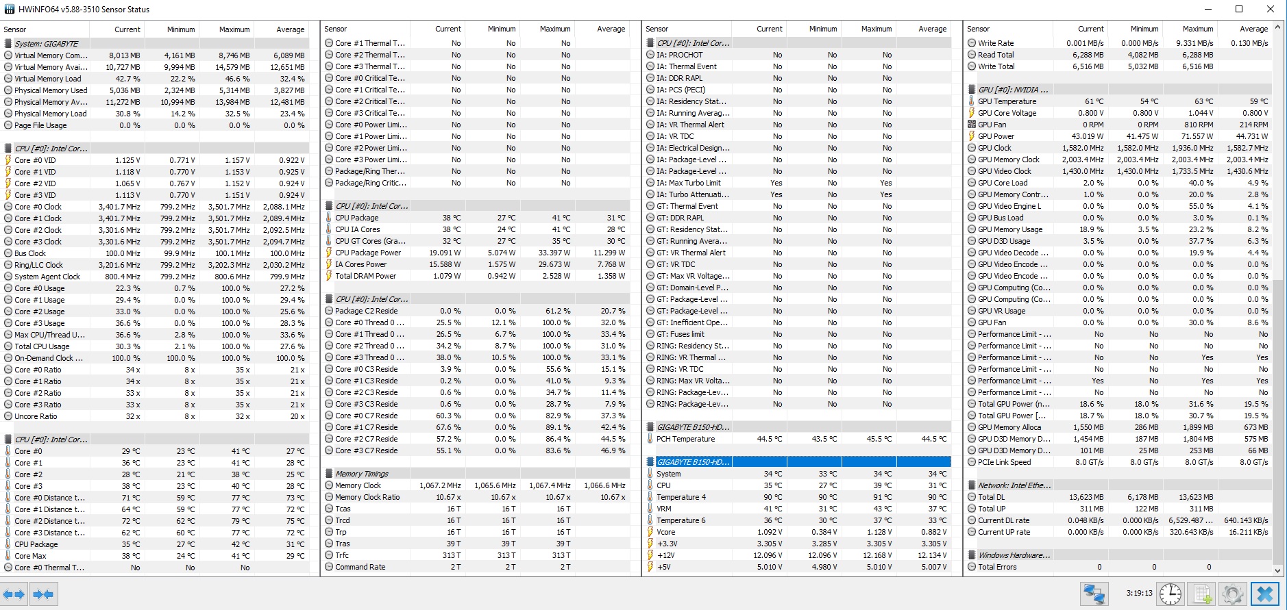

Příspěvekod Jtcko » 10 říj 2018 20:40
Zde přikládám přílohu s dneška....Ta teplota na desce se mi vůbec nelíbí
Turion
Příspěvky: 2888
Registrován: březen 16
Re: Hledání chyby v PC
Příspěvekod Turion » 10 říj 2018 22:11
Co ty FPSka? Byl ten program na pozadí při hraní? Nemáš zapnutý vsync? Zdá se nějak málo vytížená grafika. Co máš za RAM? Pokud jde zapnout XMP profil, tak zapni v biosu. Ty teploty jsou dost nízké jako při nevytížených komponentách.
Tu teplotu temperature4 nemusíš brát v potaz, jelikož nevíme čemu má odpovídat a může to bejt nefunkční hodnota.

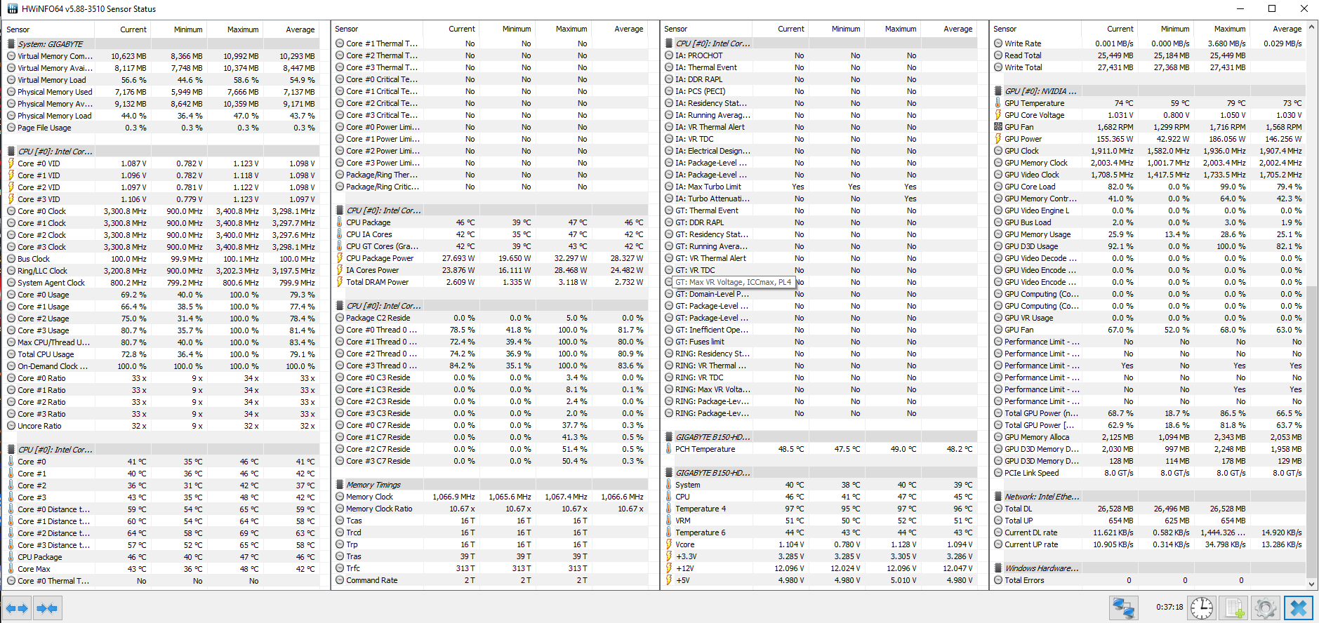

Příspěvekod Jtcko » 14 říj 2018 18:31
Ahoj , dnes sem se po víkendu dostal k PC a dal něco náročného a takto vypadal test...

Turion
Příspěvky: 2888
Příspěvekod Turion » 15 říj 2018 10:16
Ptal jsem se na FPS při tom sekání a nic. Porovnávací benchmark nic. Na tom screenu žádná větší chyba není, akorát násobič CPU je 34, tak nevím, jestli to máš naschvál spřažené na 3.4GHz nebo máš zakázané turbo s násobičem 36. Zkus CPU-Z, jestli tam skáče při zátěži 36x100.

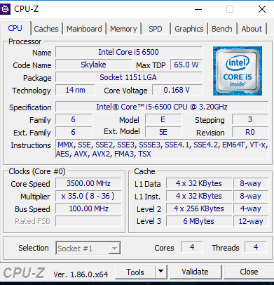

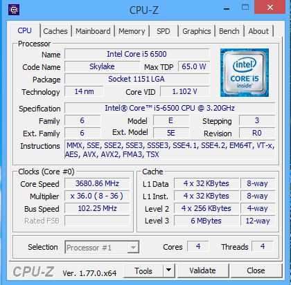

Jtcko
Příspěvky: 228
Registrován: leden 15
Příspěvekod Jtcko » 15 říj 2018 20:44
Takhle to bylo při zátěži , na 36 to nevyskočilo vůbec . Z čeho by si chtěl benchmark test

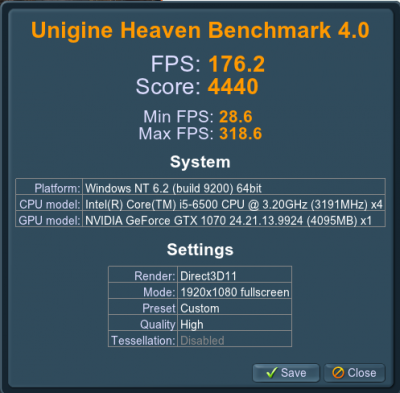

Příspěvekod Jtcko » 16 říj 2018 16:53
Tak jsem udělal ten bench a bohužel už při tom testu se projevují ty mini záseky co vidíš ve videu....Ne pořád ale sem tam se prostě objeví a obraz jako by poposkočí nejede plynule ..
Turion
Příspěvky: 2888
Příspěvekod Turion » 16 říj 2018 21:40
Bench si udělal tak, aby nešel porovnat. Kontrolka ignorována. Násobič nevyřešen. Taková práce je na pár hvězdiček.
