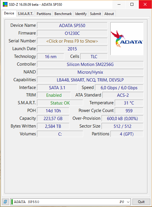

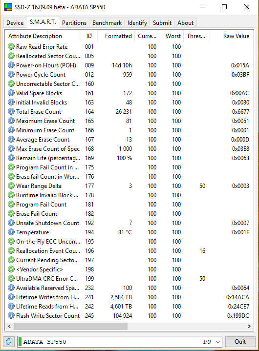

Začal sem testovat, projel HDD i SSD programem HD Tune, v pořádku. Ramky sem otestoval memtestem, žádný error za 5 hodin testování. Pak sem si otevřel správce úloh a zjistil sem že vždycky když se to sekne, tak je SSD na 100% využití, ale žádný proces ho v tu chvíli tolik nevyužívá, už si s tím nevím rady tak doufám že se tu najde někdo kdo mi poradí. Nechce se mi veřit že by to SSD bylo vadné, za prvé test žádný vadny sektor neodhalil a za druhe SSD jsem měl i na starším hardwaru a fungovalo bez problémů.

taxem zkus hodit log/screen z SSD-Z, místní odborníci ti to čeknou...

Mám to, ale nepřijde mi že by tam bylo něco špatně. Spíš co jsem koukal do jinych příspěvků, už se tady sice párkrát řešil podobný problém, ale nikde žádné 100% řešení :-(

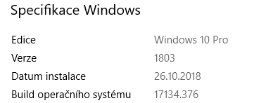

Ak si klikneš na Win update , nesťahujú sa Ti ešte aktualizácie ?Akú máš zostavu a verziu OS ?Pri novej doske stále aktualizujem aj bios na aktuálnu verziu.

Sestava je popsána u mě na profilu. Mám win 10 x64 a aktualizace mám stahnute do poslední možné. BIOS sem taky flashnul na poslední verzy. A bohužel žádná zmena

Pod zostavou som nemyslel komponenty v PC ale klik na Štart-Nastavenia-Systém-Informácie.Tam pod špecifikácie Windows.
Tam verzia a zostava operačného systému.

Myslíš tohle?

Tak jsem to nejspíš vyřešil, problém byl na 90% ve firmwaru SSDčka. Koupil jsem novy SSD disk do M2 slotu, konkrétně Nvme SSD samsung evo 240GB. Udělal čistou instalaci win 10 a zatím vše šlape jak má. Staré SSD jsem využil na instalaci her a bez problémů.
