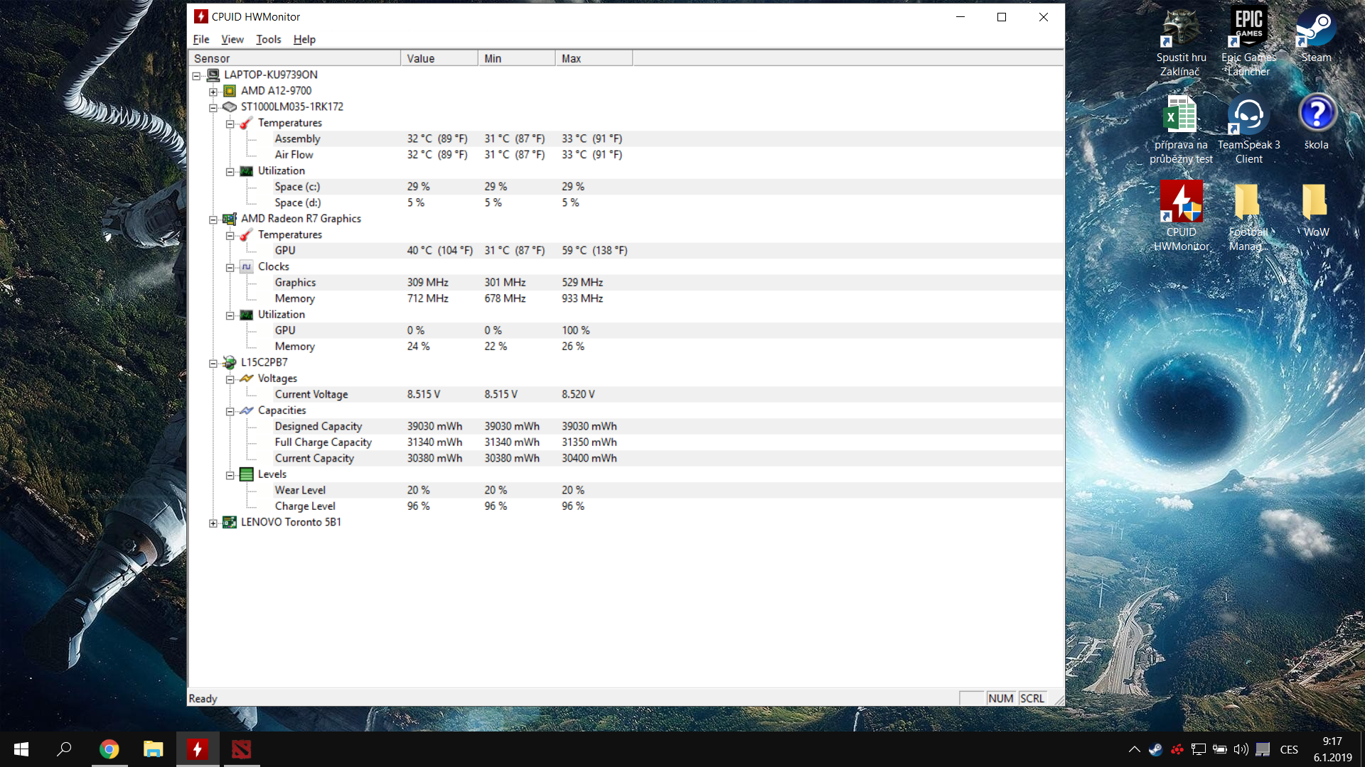

Příspěvekod kuban » 06 led 2019 09:03
Zapnu něco, a řeknu :)
Dodatečně přidáno po 14 minutách 58 vteřinách:
https://ibb.co/b57WH9G tady jsou ty teploty konkrétně při dotě, myslím že ale u fortnite/csgo budou stopro větší.
Dodatečně přidáno po 32 minutách 45 vteřinách:
Vůbec si stím právě nevím rady, už jsem myslel že mám i něco v AMD špatně nastavený ... proto bych rád na to přišel co se tomu děje :D :/

Kde jsou ty teploty ?
Jednoducha vec - vlozit screenshot jako prilohu (viz pravidla) - a stale to neni.

Omlouvám se, vkladal jsem to přes upload obrazku na web :) :/
