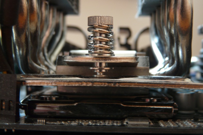

raZzy píše:To snad není ani možné aby se heatpipe dotýkala ramek, zebrovani je dost vysoké a ta ramka by musela mít cca 4,4cm na výšku bez pinu. Podle mě mu tam jen dali nějaký nabourany kus, že si toho nevšimne prostě.obrazek.jpeg
Ramky mám vysoké poměrně dost

Nedá se nic dělat. Vytáhni desku i s chladičem ven a vyfoť to z boku, ať je vše pořádně vidět. Vlastní vahou se chladič nahnout nemohl a jestli jsou heatpipes skutečně ohnuté, tak se to muselo stát jedině při montáži (nebo ti tam dali už poškozený kus). Vyfoť to tak, ať je vidět rovina CPU a RAM, a ventilátor mezi žebry před focením vyndej. A neboj se toho, je to jen dražší lego.
Chladiče, jako je ten na obrázku, se utahují postupně po pár otáčkách střídavě jedna a druhá strana, ale až "na doraz". Ten tvůj možná drží jen na pár závitech.

Taková prasečina je na přes držku.
Pokud se na to necejtíš, tak to svěř někomu kdo tomu rozumí a dá ti to do kupy.

Je to špatně. Vepředu mají být dva na přísun vzduchu. Jeden vzadu a jeden nahoře na výfuk. Všechny je lze připojit přes redukci (Arctic PST Cable) na jeden konektor na desce (CHA_FAN). Budou se pak řídit všechny najednou. V biosu by měli být vidět.
Stejně tak bych odmontoval chladič, otočil backplate tak jak má být, přepastoval a přidělal znovu. A určitě zkontrolovat jestli je opravdu ohnutý.

Chyba je v RAMkách a prasárna že ti je tam tak na sílu narvali. Ono se stačí podívat na stránky Noctua kde vidíš, že tyto RAM fakt kompatibilní nejsou. Takže jiný chladič nebo jinou RAMku.

Vidis prece na fotkach, ze je ohnuty chladic, aby se pod nej vesly pameti :-)
Tudiz nejaka cast chladice, nejspis to bude ventilator, koliduje s moduly.
A jelikoz to skladal pitomec, neposunul ventilator, ale ohnul chladic.
Ted uz urcite nove RAM ani chladic nejsou potreba.

Pohnul to buď kvůli ventilátoru,nebo omylem a nebo to prostě už tak bylo, po tom já hádat nebudu. Ten seznam u chladice je naprosto k nicemu. Kolik ramek označených výrobcem desky u nějaké modelu zde koupíš pod tím označením? Bavím se momentálně jen o DDR4. Maximálně 2 z těch několika asi. Kolikrát jsem dával ramky a to všichni, které nejsou v support listu a fungují naprosto tak, jak mají.
Dodatečně přidáno po 3 minutách 16 vteřinách:
Je nasazeny opačně podle mě, protože někdo čuměl po napisech a dal to tak jak si myslí že to má být. Jinak s CZC hodně štěstí s reklamací. Tolik lidí co s nimi má problém a po takové době se ti bude blbě dokazovat že ten chladič si neohnul ty.

Podle obrázku s rozměry není NH-D14 středově souměrná, 68mm/62mm, takže není úplně jedno, jak se natočí. Je to malý rozdíl, tak si toho asi brigádník nevšiml. Ten chladič by vlastně vůbec neměl žebry zasahovat až nad slot pro RAM, pokud výrobce desky nedal sloty RAM neobvykle blízko k patici. Celé bych to rozhodil a poskládal znovu. / Kolidovat s vyššími RAM by ten chladič teoreticky mohl na LGA 2011, kde jsou RAM z obou stran. S Noctua moc zkušeností nemám, dávám přednost jiným chladičům.
