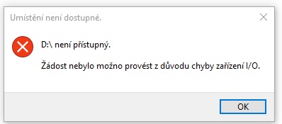

disk v počítači mi začal psát toto:
Bez názvu.jpg (16.17 KiB) Zobrazeno 2201 x
Je po disku, nebo je možné ještě to nějak řešit ?

Příspěvekod Uziv00 » 17 úno 2019 18:27
S největší pravděpodobností ano.
Může být ještě špatný kablík, ale tomu bych moc nedával.

Příspěvekod Tomas_2002 » 17 úno 2019 18:41
Ono to je tak že ten disk tak jednou z 5 pokusů naběhne. Jako z hlediska dat je mi to jedno, kopii mám na serveru na půdě. Jde mi jen o to zda se ho mám snažit nějak zachránit nebo rovnou hodit do šmelcu...

Příspěvekod Uziv00 » 17 úno 2019 18:47
Pokud naskočí, pak ho můžeš testnout přes CrystalDiskInfo a log vložit sem.

Díky moc za radu, je to tento údaj ?
Kód: Vybrat vše
 (2) ST1000DM003-1CH162
           Model : ST1000DM003-1CH162
        Firmware : CC44
   Serial Number : Z1D5QL5M
       Disk Size : 1000,2 GB (8,4/137,4/1000,2/----)
     Buffer Size : Neznámy údaj
     Queue Depth : 32
    # of Sectors : 1953525168
   Rotation Rate : 7200 RPM
       Interface : Serial ATA
   Major Version : ATA8-ACS
   Minor Version : ATA8-ACS version 4
   Transfer Mode : SATA/600 | SATA/600
  Power On Hours : 13059 hod.
  Power On Count : 2822 krát
     Temperature : 33 C (91 F)
   Health Status : Dobrý
        Features : S.M.A.R.T., APM, 48bit LBA, NCQ
       APM Level : 8080h [ON]
       AAM Level : ----
    Drive Letter : D:
01 114 _99 __6 000004A91D30 Počet chyb čtení
03 _97 _97 __0 000000000000 Čas na roztočení ploten
04 _94 _94 _20 000000001903 Počet spuštění/zastavení
05 100 100 _10 000000000000 Počet přemapovaných sektorů
07 _73 _60 _30 000101793421 Počet chybných hledání
09 _86 _86 __0 000000003303 Hodin v činnosti
0C _98 _98 _20 000000000B06 Počet cyklů zapnutí zařízení
B7 100 100 __0 000000000000 Specifický pro výrobce
B8 100 100 _99 000000000000 Ukončovacích chyb
BB 100 100 __0 000000000000 Ohlášeno neopravitelných chyb
BC 100 _99 __0 000000000001 Časový limit příkazu
BD 100 100 __0 000000000000 Vysoká rychlost zápisu
BE _67 _57 _45 000324190021 Teplota toku vzduchu
BF 100 100 __0 000000000000 Počet udalostí zaznamenaných otřesovým senzorem
C0 100 100 __0 0000000000E2 Počet vypnutí disku
C1 _34 _34 __0 000000020B19 Počet cyklů načítání/vymazání
C2 _33 _43 __0 800000000021 Teplota
F0 100 253 __0 D16100001F82 Čas nastavování hlaviček - v hodinách
F1 100 253 __0 0005684EACBF Total Host Writes
F2 100 253 __0 00061F56493A Total Host Reads
