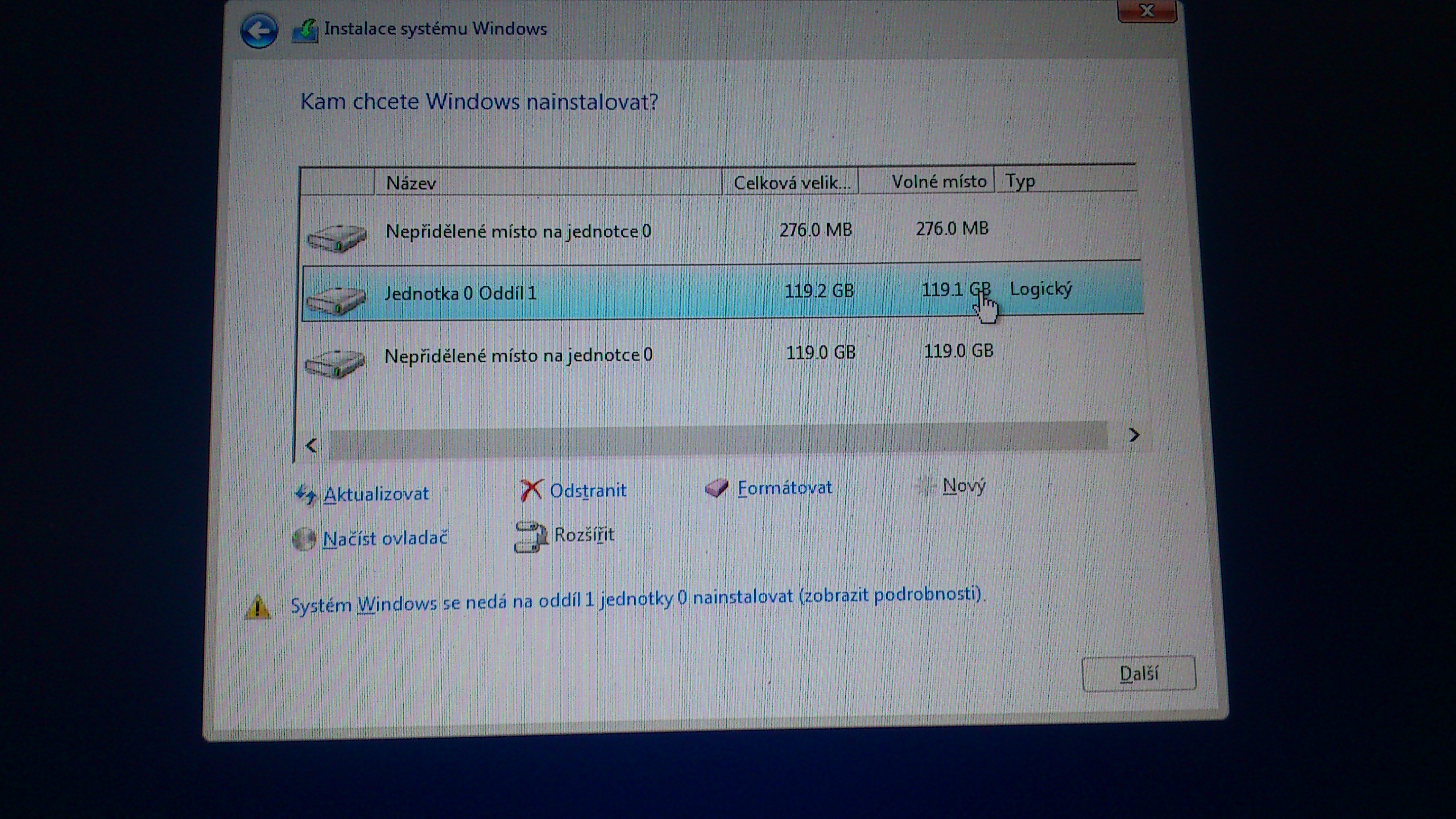

Áno vytvor si USB z ktorého spustíš PC.Nedá sa odstrániť ten oddiel cez tú inštalačku ?
zdenek-cz
Příspěvky: 54
Registrován: březen 18
Re: SSD do továrního nastavení
Příspěvekod zdenek-cz » 03 čer 2019 16:15
WOW to tedy šel a hned se objevil jen jeden disk na který jde W10 hned instalovat.....Paráda krásná práce... nechám ho nainstalovat...pokud by se rozhodl ho použít jako externí co by se sním muselo udělat aby ho pak pc viděl v boxu?

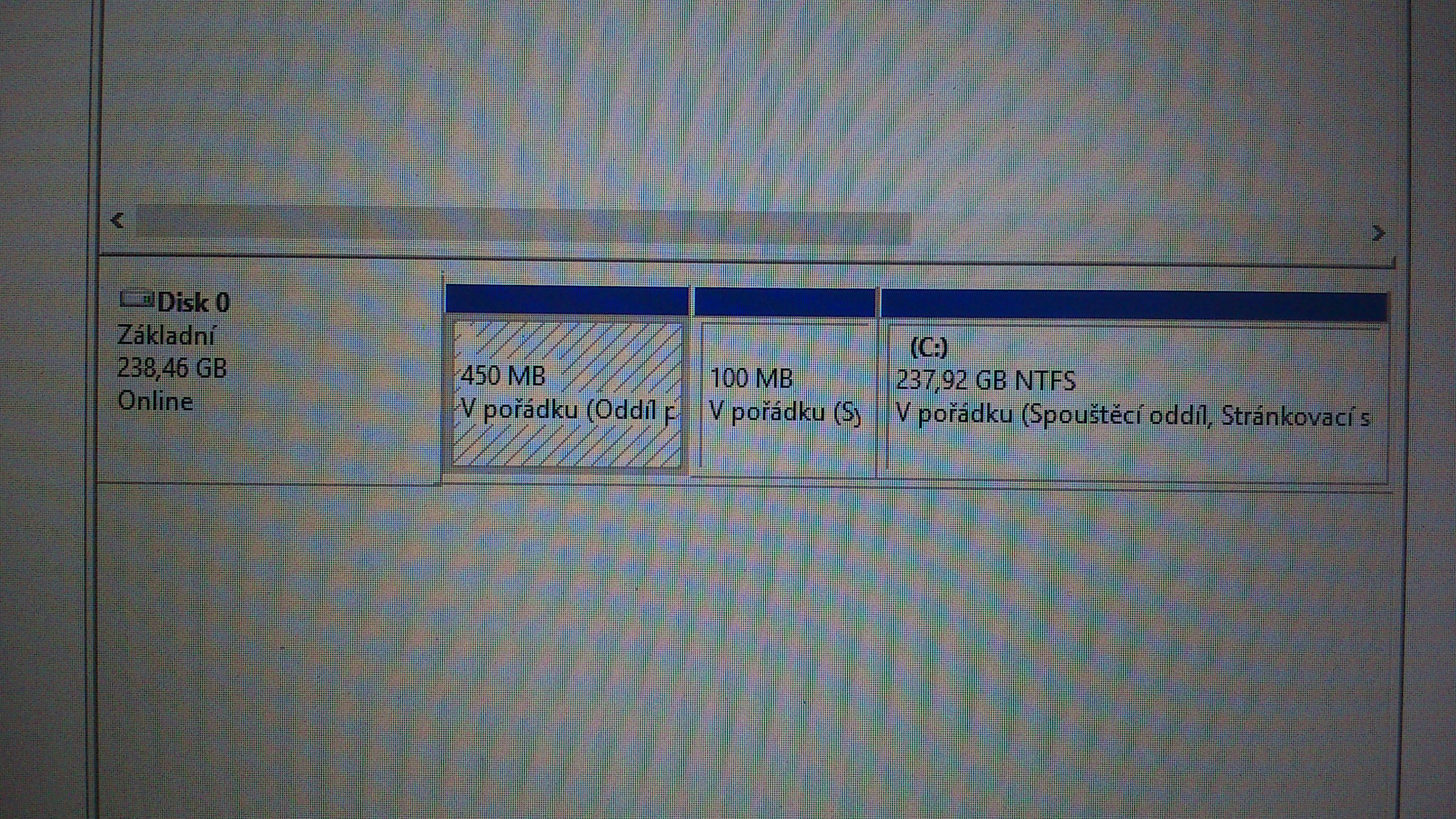

Myslíš jako teď když ho dám do boxu už ho pc uvidí? A když bych chtěl smazat to W10 z něho?
Dodatečně přidáno po 37 vteřinách:
Ještě náhled
RIKI22
Příspěvky: 6803
Registrován: únor 16
Příspěvekod RIKI22 » 03 čer 2019 16:29
Veď daj sem screen zo Správa diskov.Ak chceš odstrániť Win10 , tak stačí spraviť formát disku.Nemal by byť problém s diskom ani v ext.boxe.Disk je ako má byť.Teraz je v GPT.Ak ho chceš mať v ext.boxe, tak daj odstrániť všetky oddiely a vytvor jeden oddielAk by bol nejaký problém, tak si daj disk na MBR.
