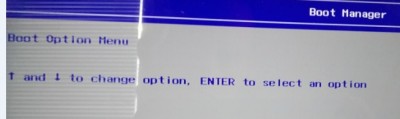

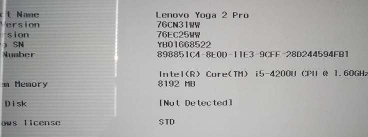

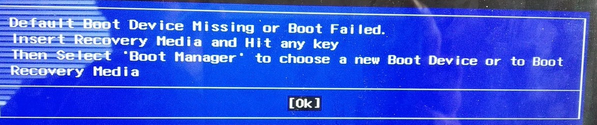

včera přítelkyně na tvrdo vypnula svůj notebook Lenovo Yoga 2 pro, jelikož se nechtěl vypnout klasicky. Dnes po zapnutí se zobrazuje hláška "boot device mising or boot failed". V Boot Manageru disk nikde a ani v biosu se disk nezobrazuje u pole Hardisk (Not detected). Zkoušel jsem bootování prostřednictvím legacy a nepomohlo. Defaultní nastavení Biosu také ne.
Také jsem zkoušel TestDisk v Dosu a disk to vůbec nenašlo. Nechce se mi věřit,že by odešel disk jen skrz nekorektní vypnutí. Nemáte radu jak dál postupovat ?

Rzomontovat a pripojit disk do jineho pocitace (pokud to pujde).
