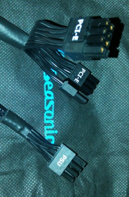

Krome 24 pinu nevim kam mam zapojit tento kabel, co bude ve zdroji a co na desce. Mam ho 2x, tak nevim jestli pouziju i ten druhej.

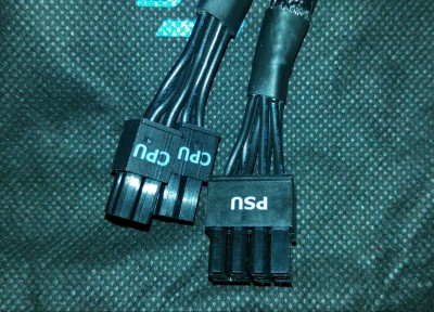

A taky mam tento s napisem cpu.

To je napájení grafiky. PSU jde do zdroje a 6+2 pin do grafické karty.Výkoné grafiky mají napájení až 8+8 pin. Použiješ jen jeden.

tohleje napájedí do desky,zástrčka je vedle socketu na procesor, u některých desek je jen 4 pin ale u většiny 8 pin. PSU zase do zdroje.

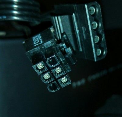

Taky tam je tento kabel, myslim, ze se mu rika molex. Neni divny, ze tam chyby ty pozlaceny koncovky v tom plastu?

Je to na strane zdroja, tak je to v poriadku.

Ne to je v pořádku, molex má jen 4 piny a proto jsou zapojeny do zdroje jen 4 piny.

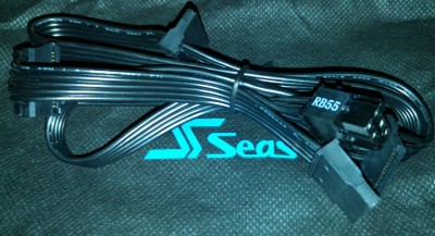

Plus tam mam 2x kabel na hdd.

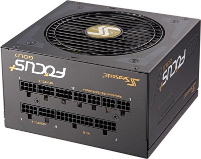

Chtel bych poprosit jestli by jste mi nekdo mohl polopate vysvetlit kam ktery konec pripojit. Podle toho obrazku zdroje kde je M/B, cpu/ pcie-e, peripheral-ide/ sata/ molex, cpu/ pci- e.

M/B je hlavní 24 pin kabel do základní desky, vedle zapojíš kabel pro CPU ten co má na konci 2x4 pin,pod ním zapojíš do PC-E kabel pro grafickou kartu (pokud ho do ní potřebuješ), do peripheral-ide/ sata/ molex zapojíš kabel SATA pro disk případně molex pro disk nebo DVD mechaniku. Díky tomu že nevím co máš v počítači za komponety ti nemůžu poradit přesně.
