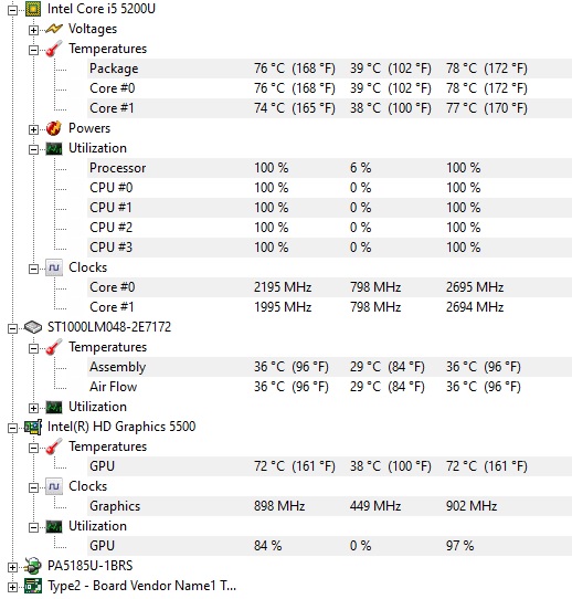

Tak jsem notebook rozebrala. Vyčistila chladič a dala novou pastu (pasivy notebook nemá :)). Složila, a spustila StressMyPc. Zde jsem nechala 15 minut běžet CPU a GPU test a výsledek je na přiloženém obrázku. Notebook zespodu již není tak horký jako dříve.
Myslím, že výsledek je pěkný ne?

gogo1963
Master Level 7.5
Master Level 7.5
Příspěvky: 5665
Registrován: srpen 19
Re: Propad FPS z přehřívání
Příspěvekod gogo1963 » 21 říj 2019 12:07
při stress testu je to ok ... zkus hrát nějakou hodinku a nech běžet hwinfo ... na té integrované grafice to bude topit tak nebo tak, ale zabavit se dá ...
Kattienika
Příspěvky: 38
Registrován: listopad 17
Pohlaví: Žena
Příspěvekod Kattienika » 21 říj 2019 15:39
Tak i po několika hodinách to krásně drží teploty. Nedostává se to ani na maximum z testu. :)
