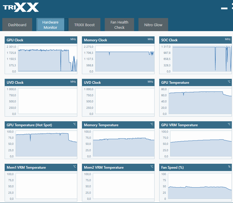

Na kartě je možnost v porgramu MSI Afterbuner sledovat 2 teploty(označeny jen jako GPU temp. a GPU temp.2).
Při běžném nenáročném hraní jsou obě teploty +- podobné (55-60°). V případě náročnějších titulů (CoD:MW, Kingdom Come...) se GPU temp. pohybuje mezi 65°-71° ovšem GPU temp.2 "vyskoči" k teplotám 85°-91°.
Dokázal by mi někdo vysvětlit jakou teplotu na kartě ten druhý senzor měří? Předpokládám, že ta teplota je vysoká...

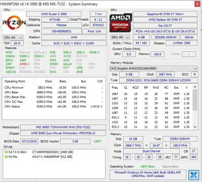

Screen z HWinfo by neuškodil.

Našel jsem ještě článek, který se tohoto problému týká, jestli jsem něco nepřečetl špatně, tak mi z něj tedy vyplývá, že u těchto karet je tato teplota "normální"?
Odkaz na článek:
https://www.extremetech.com/gaming/2965 ... 00-5700-xt
Screen z HW info:
Dodatečně přidáno po 2 hodinách 2 minutách 39 vteřinách:
Tak jsem přišel na tu teplotu... jde o Hot Spot.
A tady je asi vlastně odpověd na mou otázku:
https://www.svethardware.cz/teplota-110 ... adku/49929
Takže se zdá, že je to OK?
Díky.
Odkaz na článek:
Screen z HW info:
Díky.

Mám taky RX 5700 a taky "dvoje" teploty, ale při hraní nastavuji větráky GPU ručně na 60% a teploty jsou max 75C.
Re: Teploty grafické karty
Throttling u 5700 XT nastava pri 110 Celsia, nemusis mat starosti s teplotami.

přesto tato teplota u tohoto typu chlazení normální není, pohrál bych si s nastavením větráků ... pochybuji, že je v afterburneru nastaven "temp limit" na víc než 90° ... s tím hwinfo64, kolega měl na mysli zobrazení části senzorů, nejlépe všech, hlavně však G karty
Ano myslel jsem senzory. K tomu hotspotu: viewtopic.php?f=40&t=209272&start=408#p1631798

Nechám to být. Snad vydrží... Manuální nastavení větráků nemělo na teplotu Hot Spotu vliv.
