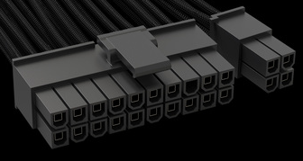

RIKI22
Příspěvky: 6836
Registrován: 15 úno 2016 18:38
Re: Výměna zdroje?
Příspěvek od RIKI22 »
Aký 20 pin ? Máš tam 20+4 pin.Pozri sa na stránku
https://www.bequiet.com/en/accessories/power-cable/805

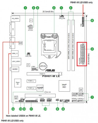

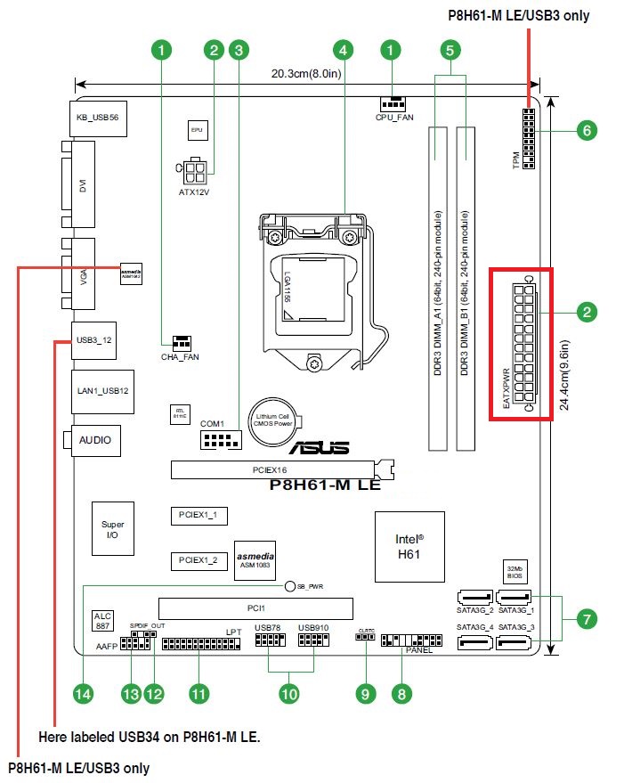

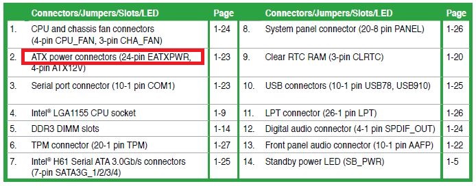

VHody
Příspěvky: 27
Registrován: 05 lis 2009 04:20
Re: Výměna zdroje?
Příspěvek od VHody »
RIKI22 píše:Aký 20 pin ? Máš tam 20+4 pin.Pozri sa na stránku
Deska je na 24 pinů. viz attach.
