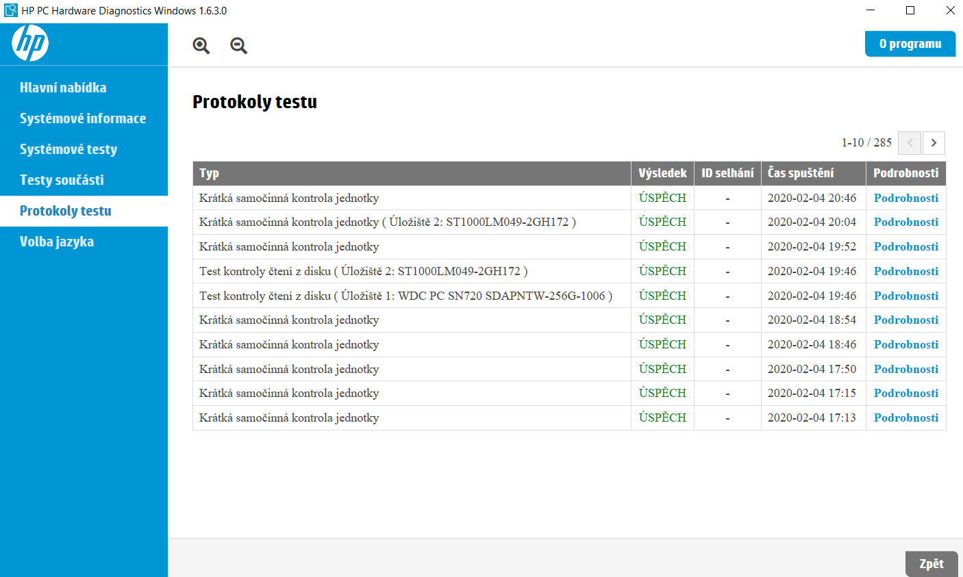

vždy cca jednou za dva měsíce si řeknu, že nastal čas, abych si udělal kompletní test PC (v mém případě NB od HP řady Omen) a na co jsem narazil. Jen tak jsem si projel historii testů a zjistil jsem, že nějak přibližně od Vánoc mi ten notebook každou chvíli (co je zapnutý) dělá automatické testy disků (krátká samočinná kontrola jednotky). Jak je to možné... nebo to tak snad má být? Jedu-li historií dál, nikdy předtím to nedělalo, až přibližně od těch Vánoc to začalo takto šílet.
Automatickou kontrolu provádím přes předem nainstalovaný program HP PC Hardware Diagnostic. Ten program mi umožňuje kontrolovat úplně vše... Jen dodám, že v tom programu není žádné nastavení pro automatické spuštění testů. Prakticky tam není žádné nastavení.
Zde přikládám screen historie testů. Pokaždé to sice slaví úspěch, ale znepokojuje mě to.
Není to znamení, že je s těmi disky něco v nepořádku? Že tomu něco vadí, co to dokola spouští? Děkuji za rady.

Tyhle testy jsou vždy někde nastavitelé, takže v těch testech to někde musí být.
Pak se ještě podívej do plánovače úloh, tam by mohlo něco být. A také tam podle mě lze vypnout celou aplikaci HP.

Ahoj. Ta aplikace je totálně dutá, nic tam plánovat nejde, slouží výhradně k ručně zadanému testování. Mrknul jsem to plánovače úloh a ten mi také moc neřekl. Od HP je tam čistě jen ten audio switch.
Mě hlavně zajímá, jestli se mi v tom PC něco nepere. Jestli to nevyvolává nějaká vada nebo chyba - viz ta kombinace kláves FN + ESC.

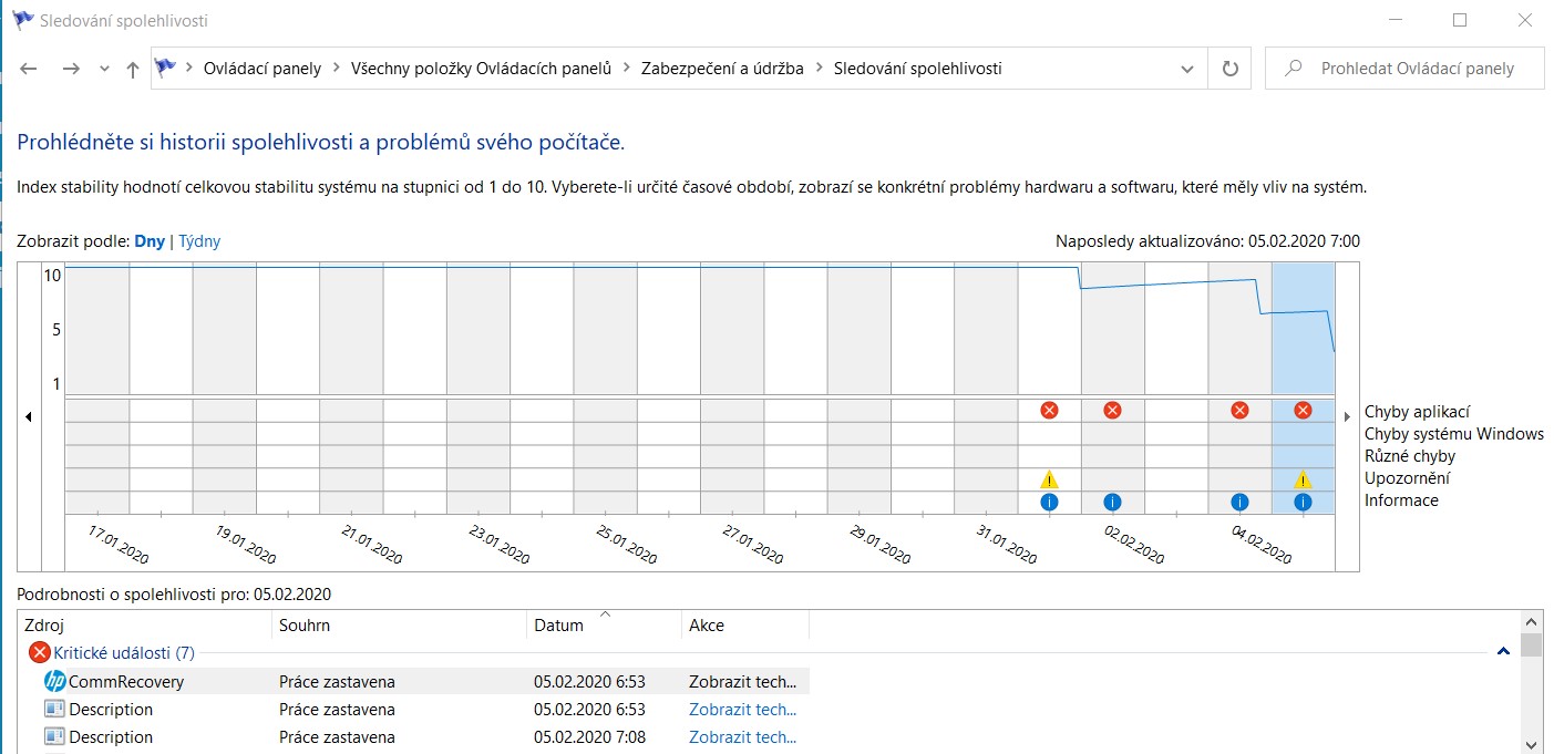

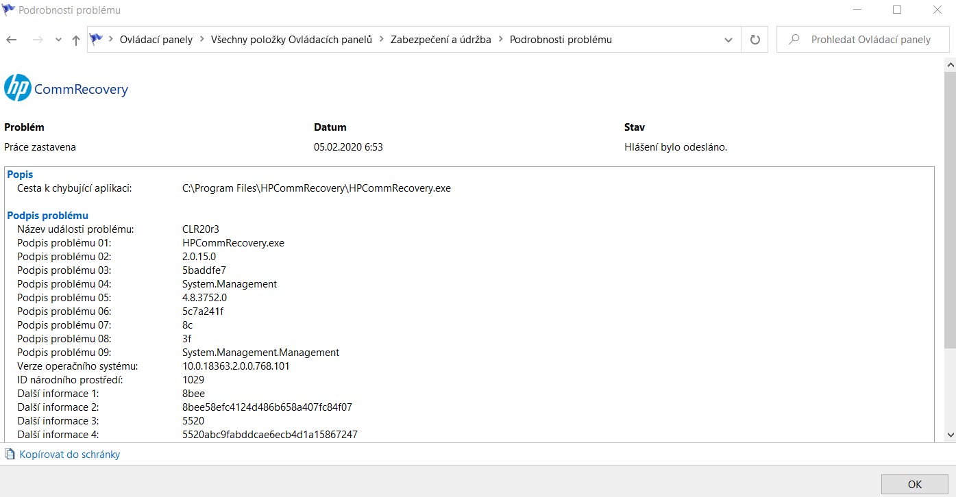

Edit: Jo a ještě jedna maličkost, když si dám zobrazit historii spolehlivosti, tak mi to pravidelně den/obden háže ty stejné errory. Odkazuje to na CommRecovery.
Podrobnosti:
Podrobnosti:

Obecně: Ta "dutá" aplikace není součástí Windows, takže tam je nainstalovaná a nějaký proces jí spouští. Takže stačí najít, který proces to je, a zrušit to. Ještě se podívej do msconfig. A nebo CCleaner ti to ukáže.
A podle mě v "Testy součástí" by mělo být nastavitelné, jak se ty testy spouští.
Já jsem si tu aplikaci odinstaloval, takže se nemám kam podívat.

To je problém s funkcí Recovery od HP. Já tohle recovery mám taky odinstalované, protože to mám řešené jinak, a nepoužívám tyto funkce.
S tou kontrolou disku to podle mě nesouvisí.

Hádám, že to bude potřeba vše vypnout a pak asi zkoušet postupně zapínat a sledovat, co to udělá (zdali to je tedy jedna z nich).
Abych upřímně řekl, jsem nakloněný tomu to celé odinstalovat, protože mě to pěkně štve. Ty disky jsou podle logů v pořádku?

Možná ten Analytics.
Já bych vypnul všechny HP, akorát to žere baterku a výkon.
Když dáš skrýt služby Mrkvosoft, tak to co zbyde lze vypnout (samozřjemně musíš vědět co a proč vypínáš)

Udělám, jak říkáte. Já střídám práci na stolním PC a NB. Během posledního zapnutí NB mi to už dvě hodiny nedělalo test (vypl jsem službu HP analytics), což je za poslední měsíc skoro rekordní čas. Pokud to samo od sebe ten test disku udělá (a že je to slyšet, když se to spustí), tak odinstaluju celý program a nechám si jen ten HP Support Assistant.
Jinak tohle je NB řady Omen z revize, která vyšla v březnu 2019. Je tam sice přídavek "herní", ale používá se hlavně na klasickou práci. Jsem ten typ, co by si na NB nedovolil dělat něco, co zavání vysokýma teplotama nad 70°.
Než poděkuju za pomoc, mohu se ještě v rychlosti zeptat, co s tou kritickou chybou "CommRecovery" z historie spolehlivosti? Pořádně jsem se nedočetl, co ten program vlastně dělá. Přes msconfig v službách je však přímo název, co se dá vypnout.
