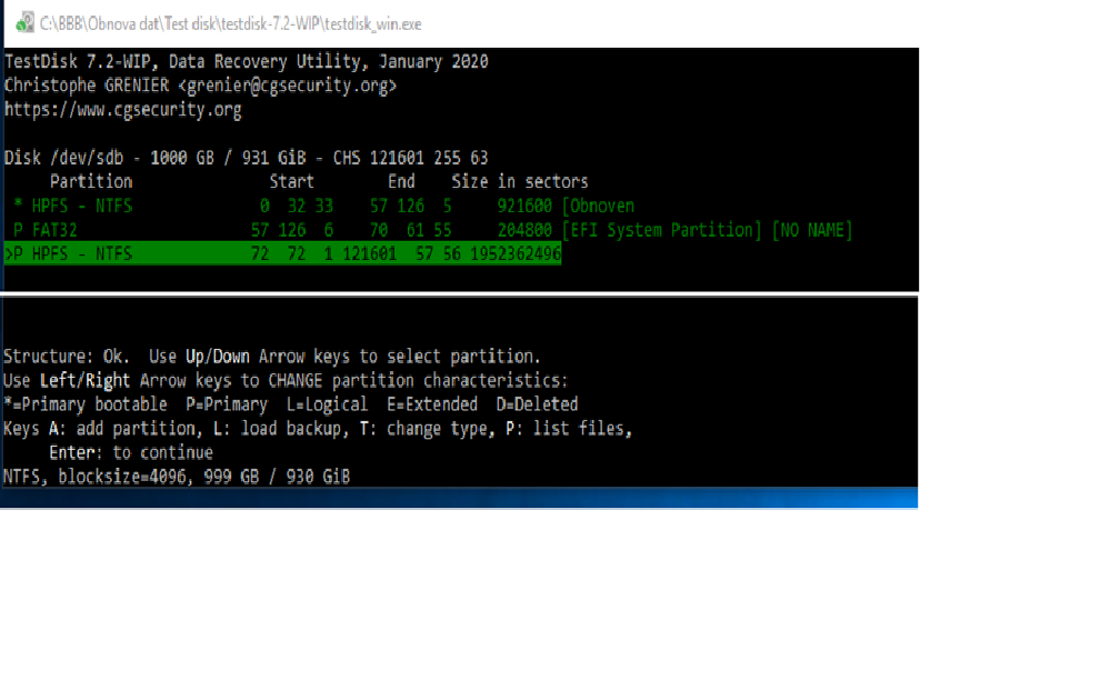

Zkusil jsem TestDisk, našel to, pouze mi není jasné jak to poslat na disk. Program neznám, tak se ptám.

Tak ještě jednou se ozývám. Mám to nahozené, pomačkávám klávesy, nestrefil jsem to. Šlo to i stále dokola. Nedostanu se na odeslání opravených dat na zdravý disk.

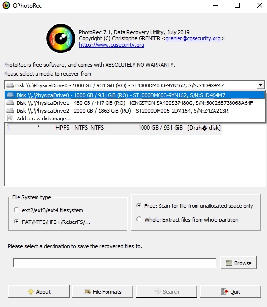

Proč jsi to neudělal podle návodu co jsem ti postnul ? Vždyť asi šestý obrázek (pod těma z příkazového řádku) je z toho grafického intuitivního rozhraní,kde je to snadné. Tam je to krásně a polopatě nakresleno .
Po otevření staženého programu si ho rozklikneš,rozbalí se třeba ve WinRARu a ze složky klikneš na qphotorec_win ,za chvilku se ti otevře okno s programem,kde zvolíš který disk chceš opravit . Viz. níže na obrázku :
Pak zvolíš kam se to má uložit,čili klikneš vpravo dole na Browse. Pak zvolíš Search.

Procpak nedelas to, co jsem ti poradil hned na zacatku ? Vic konkretneji to napsat nejde, v tom
programu jsou doslova jen asi tri tlacitka na nastaveni, nastaveni urovne nejde prehlednout:
1. Get Data Back Simple nebo Pro
2. Level 1
3. Level 2
4. Level 3 (timhle muzes zacit)
5. Level 4
Ani v jednom pripade ti neukaze souborovy system ?
Testdisk ti souborovy system neobnovi, tedy se s nim nema moc smysl zabyvat, dostanes
zase adresare plne souboru.
