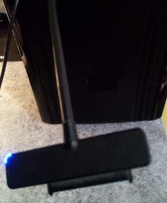

RIKI22
Příspěvky: 6836
Registrován: 15 úno 2016 18:38
Re: Externí disk problem
Příspěvek od RIKI22 »
Aj bez disku je tam elektronika.Ale tupočech to nevie.
SATA kabel.jpg (4.86 KiB) Zobrazeno 703 x
cadworker
Příspěvky: 286
Registrován: 18 úno 2020 18:27
Příspěvek od cadworker »
To je ten samý Axagon, nebo nějaký jiný specifický hardware?

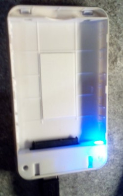

RIKI22
Příspěvky: 6836
Nie.Je to Samsung Sata - USB.Ak máš nejaký prídavný USB radič na dosku do slotu, tak skús.A takto sa zobrazuje Box Axagon
Axagon Sata.jpg (4.37 KiB) Zobrazeno 692 x
