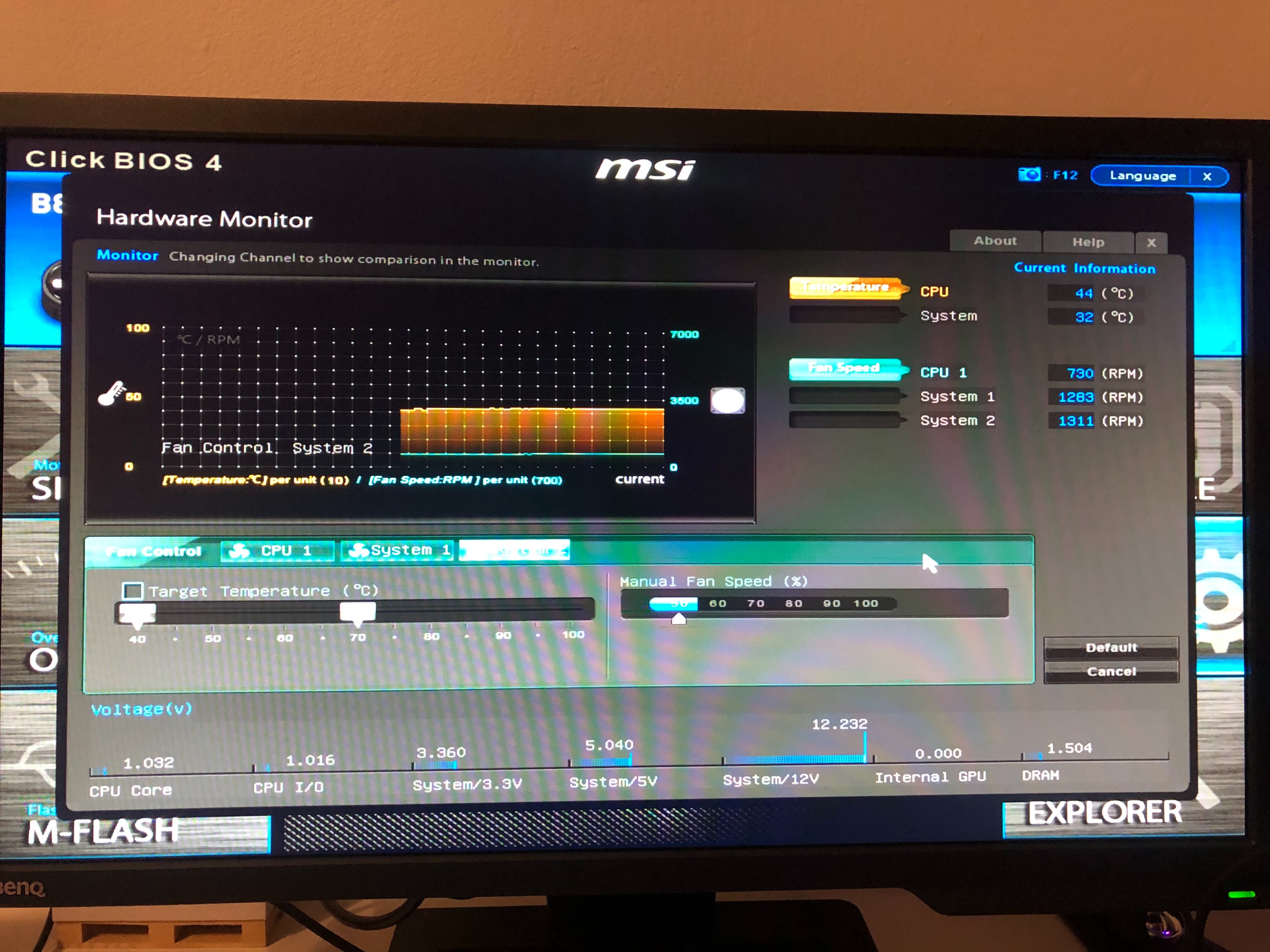

Dobrý den,
mám desku MSI B85-G43 a v case 4 větráky - už byly v case a větráky jedou na maximální otáčky a nedaří se mi je snížit.
V nastavení otáček v biosu se moc nevyznám - screenshot z biosu níže.
Větráky jsou přes redukci zapojené do MB - redukce je NOCTUA NA-SYC1.

Re: Nastavení otáček větráků
Manual Fan Speed dej na 60 %. A pak tl.F10 uložíš nastavení BIOSu.
Měl jsem tu samou desku, ventilátory jdou regulovat na min 50 % otáček, níž to nejde a to mě štvalo. Chtěl jsem mít alespoň LN sestavu, což kvůli tomuhle nešlo. Stáhni si Argus, ten mi přesně na téhle desce fungoval a tam si vše dokážeš regulovat ještě na menší otáčky než v biosu. Nezapomeň, že regulace pomocí Argusu bude fungovat jen, když budeš ve windows. Pro zapínání a vypínání a aktualizaci PC se ventilátory zase roztočí na hodnotu v BIOSu.
Jak píše Marfy, když to uložíš, měl by si pak mít fixně ventilátory na 50 %. Ona regulace v tomhle BIOSu je naprd, protože tam nejde dělat křivka teplota/otáčky.

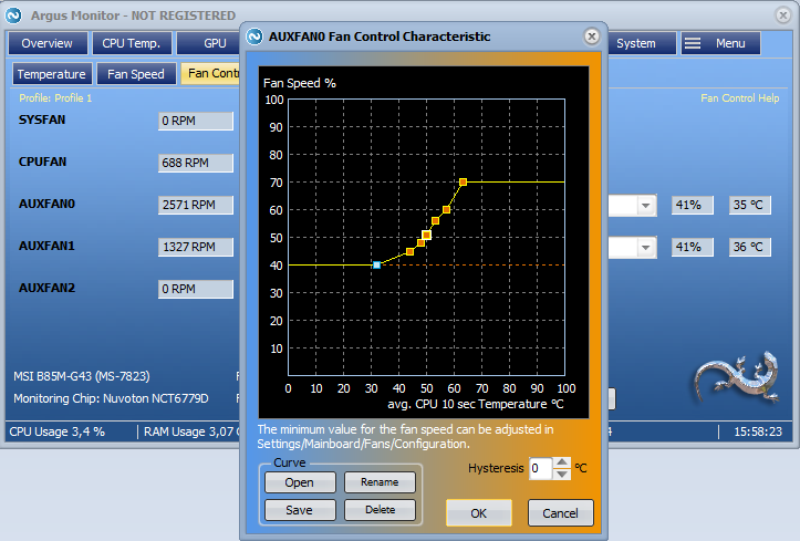

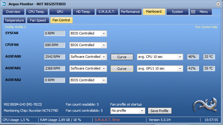

Díky. Stáhnul jsem Arguse a stále se mi nedaří ty otáčky sundat.. Z case jde zvuk jako kdyby byla vichřice
Udělal jsem si sám ty křivky podle teploty. Dva větráky se řídí podle teploty CPU a dva podle teploty GPU - jestli to dobře chápu.
V příloze posílám screenshoty. Otáčky třeba spadnou na 1300, ale během vteřiny zase vyletí na 2100-2300...
Nutno dodat, že se nedostanu pod 40%. Pak už to jde jen na 0% a tím ten větrák vypnu.
A i když je dám na 0%, tak to větráky nevypne..
Na jaký Sysfan na desce to máš zapojené a o jaké ventilátory se jedná? Mě jdou moje SilentWings 3 na min 30 %, Noctui jdou ještě níž.
aby ses dostal pod 40% musíš si to povolit v nastavení. Jen nevím kde to teďka bylo, Hlavní sestavu kde arguse používám mám doma.
a u Arguse větráky vypnout nejdou, měli by jít na minimum 5% pokud se nemýlím, Ale nevím jak ti na to odpoví hardware.
Našel jsem to, bohužel to i tak nic nedělá, ani vypnout nejdou.
Aplikace říká, že to je AUXFAN, na desce jsou ale zapojené v SYSFAN1, SYSFAN2. Ventilátory jsou ty z case, co tam už byly. Co jsem se ale koukal na videa od ostatních, co tu case mají, tak s tím problémy neměli..
Nevím co mají ostatní za desky,ale ty nové desky už mají piny na ovládání RGB a otáček. Nemají náhodou ty ventilátory dva kablíky. Jeden na 3-pin a druhý (většinou čtyřpin) na ovládání RGB ? Problém bude nejspíš v té redukci Noctua.
Můžeš ještě zkusit redukci na ztišení ventilátorů. Ta funguje vždycky.
