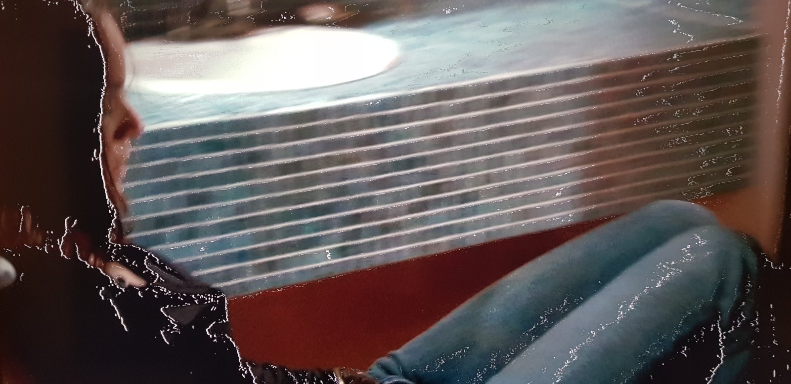

Ahoj, delší dobu se mi děje, že se na TV po zapnutí zobrazují divné pixely, které se pohybují podle toho, co se děje na obrazovce.
Řešením je vždy vypojit a zapojit kabel.
TV je napojena víceméně jako monitor k PC jako rozšířená plocha.
Někdy se to děje, někdy zase ne... Monitory přes DP a DVI to nedělají.
Nějaký nápad?
TV (Samsung 65ru8002), grafika 1080Ti.

ahoj, mozno studeny spoj na konektore? (je to cez HDMI?) ked sa cez ten konektor pripoji nieco ine ako ten PC robi to tiez?

Je to HDMI, problém je právě ten, že je ten kabel vedený v liště s dalšími kabely a rozdělávat se mě to moc nechce a nemám právě na druhé straně nic, co bych tam měl možnost mít připojené třeba týden, než se problém projeví :-/ .
Ale jiné řešení asi nebude...
