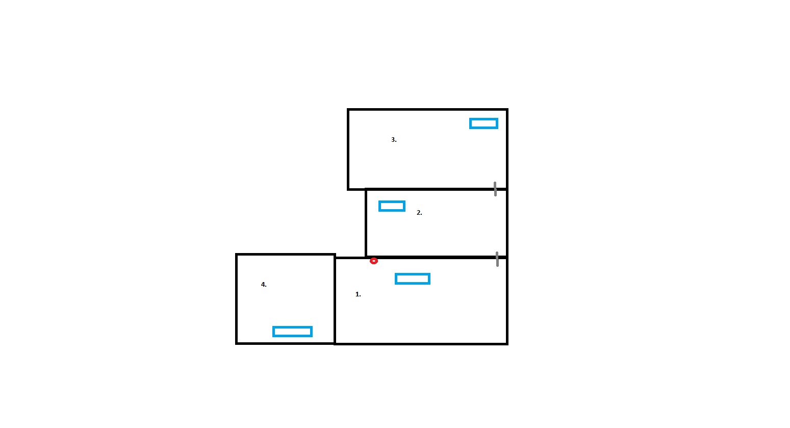

Co je nejlepší dát do zásuvky? Redukci nebo kabel třeba 1m a na ten kabel už rozbočovač? Díky

V první řadě vyhoď ty prádelní šnůry se zalisovanejma koncovkama, který v Tescu či elektře s žehličkama nazývají koaxiálem! To není koaxiální kabel pro přenos vf signálu, ale jenom "kulatej drát" s neznámou impedancí a neidentifikovatelnými impedančními skoky a to je pro 256QAM jistá smrt. Proč, to nemá smysl vysvětlovat, když o tom nic nevíš, to je jako kdyby mě někdo vysvětloval, jakej je rozdíl v tom jak "funguje doss a Windows, já o tom vím taky ho..o
Jestli sem jdou vkládat fotky, tak namaluj na papír půdorys bytu, polohu STA zásuvky a jednotlivých TV (STB) a řeknu ti jak to efektivně a správně zapojit a nevyhazovat zbytečne peníze a nenasrat sousedy

Možná to moc řeším, přitom bych věděl řešení když koukám na ty kabely a nic moc ani vědět nemusím
. Ono to taky 20 let jelo bez problémů. TV se neměnili od 2015, ale teď máme jednu novou na které to jede řekl bych až samo tzv.plug and play
Jde mi o jednu věc, dříve to tu dělal asi táta a ještě bylo o jednu TV méně. Takže v pokoji 1. je anténní zdířka(červená). Nejhorší je to, že díra v panelu je tak 10mm a tudy vede kabel, nevím jestli bych tam prostrčil dva, možná ale ano, nebo provrtám ještě více. Samozřejmě myslím už nakrimpované kabely, ale vím, že ty F konektorové jsou tenčí.
Když vezmu situaci teď, tak nejhůř je na tom pokoj 2. a nejspíš 3. zde není ještě settopbox, takže nevím jak to bude vypadat, táta chce koupit novou TV přitom není potřeba , přemýšlel jsem že tam dám toto https://www.alza.cz/strong-srt82-d5671564.htm co myslíte?
Nejlepší by bylo natáhnout rovnou 4 kabely a nebo maximálně jeden rozdvojit, když si vezmu, že to teď jede dobře, tak ten signál nebude nejhorší
Jinak by pro mě bylo nejlepší mít z antenní zásuvky Male na šroubovací F do rozbočovače a z toho pak 3 kabely F a na tu nejnovější TV bych risknul redukci, protože tam to jede skvěle všechno.
1. a 2. mají STB a 3. bude mít asi taky

A původně jsem myslel, že na ten rozbočovač hodím redukce a na redukce kabely co mám abych nemusel měnit kabely.

V Brně, snad ještě je, prodejna na začátku olomoucké hned za řekou. Tam by ti klidně i poradili a ceny mají rozhodně lepší než na alze. Naposled jsem tam byl překrimpovat koncovku satelitního kabelu a ještě mi i změřili útlum a to za cenu toho konektoru.
A tohle: "A původně jsem myslel, že na ten rozbočovač hodím redukce a na redukce kabely co mám abych nemusel měnit kabely." je úplná blbost. Kabely se samozřejmě natáhnou nové.

Idealni stav STA je vec, kterou nadpolovicni vetsina vlastniku nikdy neschvali, stoji to penize.
Dokud lidem funguje TV Nova, je vse v poradku, kvuli tomu ze mas doma 7 televizi a z toho
3 nejdou nehne nikdo ani prstem. Kdyz se nahodou podari ze zamrzne peklo a je schvalen vetsi
servisni zasah (treba pred prechodem na DVB-T2, panika ze nepujde TV Nova), nasleduje vyberove
rizeni kde zvitezi nejnizsi cena (tzn nejnizsi cena prace i materialu). Pro kompletni vymenu STA
v bytech je nutne aby 100% vlastniku souhlasilo se stavebnimi pracemi v bytech (tzn nikdy).
10mm dirou jde procpat 4 kabely bez koncovek nebo 1 s koncovkou, vyzkouseno. Jen pokud
je zed s dutinou uvnitr, tak treba pri pouziti 80-100cm vrtaku je dobre si tam jeste prostrcit
trubku a teprve tou strkat kabely, nebo to tahat pomoci dratu. Vsechny otvory do prostoru
mezi zdmi dukladne uzavrit - radi tamtudy lezou faraoni (jedna se o faraony s malym f).
V tomhle pripade je to jen o tom, jestli to rozdelit nejdriv na dva a u dalsich TV znovu na dva,
nebo to na zacatku rozdelit na ctyri a ke kazde TV vest samostatny kabel.

Účastnická zásuvka STA "ve zdi" - redukce F-IEC úhlová! - cca 50cm (dle potřeby) koax s F-konektory - rozbočovač 2/1 Toner XGHS-2D31 č.1(R1) - z jednoho výstupu R1 koax s F-kama skrz zeď do blízkosti TV 2 - rozbočovač 2/1 Toner XGHS-2D31 č.2 (R2) - z jednoho výstupu R2 koak F-F k TV2, z druhýho koax F-F k TV3, k televizím úhlový redukce F-IEC - z druhýho výstupu R1 kousek koax F-F - rozbočovač 2/1 Toner XGHS-2D31 č.3 (R3) - z R3 stejným stylem k TV4 a TV1.
Jestli seš z Brna, tak do OMKA, ale na Staňkovu!, je tam solidní borec a klidně ti konce i nalisuje a co bude třeba protahovat přes zeď, tak ti ukáže jak dát šroubovací f-ko, na Kaštanové jsou už teď paka co nic neví, tam se ve frontě radí zákazníci mezi sebou
Při takové samodomo "instalaci" v bytě to svádí k použití 5mm kabelů, ale to ti nedoporučuju, jelikož i 5mm Belden bílej má problémy s 256QAM a proměřit si impedanci kabelu nemáš sám šanci a "hoří" na tom i borci co se anténama živí desítky let.
technologie jdou dopředu a je čím dál víc "neznámých", o kterých musíš vědět a něco o tom vědět. Wi-Fi na 80Giga už si taky neuděláš sám jako s plechovkou od trenčianského párku na 2,4
