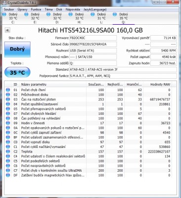

má někdo program který skutečně funguje a dokáže přemapovat podezřelé sektory co se ukážou crystaldisk info ..
je to starý disk z notebooku který už má hodně natočeno ale mě líto se ho zbavovat kuli podezřelému sektoru .. z notebooku jsem ho odstranil a chtěl bych ho používat jen jako rychlé úložiště pro přenos a pouštění filmu v televizi
po formátu kde se celý disk přepsal jedničkou tam zůstal z 9 podezřelých jen jeden kam se těch 8 podělo nevím..

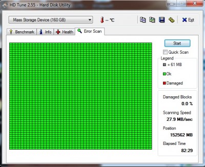

a samotný scan nic nenašel :huh: tak fakt nevím

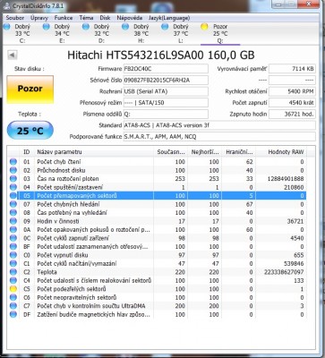

tak jsem s toho jelen spustím crystaldiskinfo po tomto testu a podezřelé sektory jsou fuč ... a nikde žádný přemapovaný nebo podobě .. tak nevím co to má znamenat ..

Podezrele sektory se neztratily - jsou premapovane.
Viz rozdil mezi prvnim a druhym screenshotem z CDI.
Tudiz - logicky - scan nic nemohl najit, kdyz je to premapovane.

petr22 píše:Podezrele sektory se neztratily - jsou premapovane.
sorry já tam vidím pořád nulu přemapované sektory nula podezřelé 1 v prvním případě ve druhém ..přemapované sektory 0 ..podezřelé nula .. kde je prosím rozdíl ?nebo se kokám někam jinam ?

Příspěvekod petr22 » 05 led 2021 22:47
Parametr C4 neni nula (prvni i druhy screenshot). Hodnota C4 se zvysila presne o hodnotu C5
na druhem screenshotu, C5 je ted 0.
Ono to take muze zacit tak, ze disk je najednou KO a uz z nej nedostanes vubec nic.
Mam tu disk, ktery jako novy mel hned par vadnych sektoru, ty se premapovaly (byl jsem liny
to reklamovat) a ten disk funguje doted, sektory nepribyvaji. Je tomu jiz 18 let.
Jestli za ty 2 roky nepribyl zadny dalsi a i scan je v pohode, tak asi mozna zatim dobre.

petr22 píše:Parametr C4 neni nula (prvni i druhy screenshot). Hodnota C4 se zvysila presne o hodnotu C5
ok je fakt že v tomhle teda tápu toho jsem si nevšimnul .. ale otázkou je proč je počet přemapovaných sektoru stále nula ? nemělo by se to ukázat i tam ?
Dodatečně přidáno po 15 minutách 28 vteřinách:
jako logické mě přišlo když jsem se setkal s diskem co měl 455 přemapovaných sektoru a počet událostí s realokovanýma 9 ... chápu že když disk na nějaký narazil tak ho pžemapoval .... atd ale že by počet událostí byl takovej a počet přemapovanejchnula .. to by znamenalo že disk je sice detekuje ale nepřemapuje aby je dále nepoužíval chápu li to celou dobu správně ??? a tak je jasně že dál na disku jsou ale smart je jen nevidí a muže se stát fatal error .. což se může stát stejně vzhledem k tomu že jde o disk z notebooku kterej má naběháno asi 45 tisíc hodin
