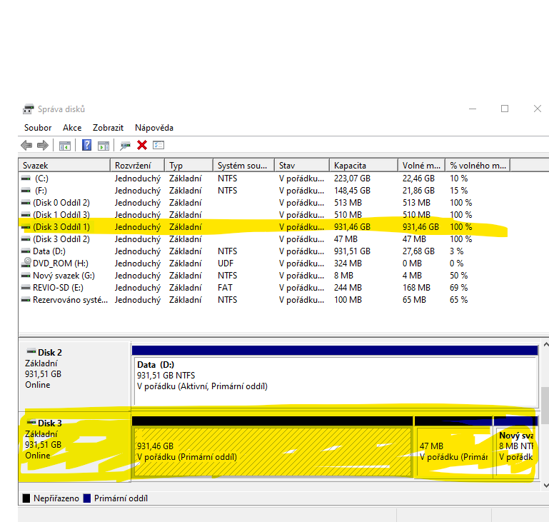

mám problém s externím HDD, Windows ho nedokážou načíst, myslel jsem, že by to mohl být kabel, potom ta redukce v externím boxu, tak jsem ho vymontoval a teď je připojen napřímo v PC přes SATA kabel. Pořád nic.
Ve správě disků ho vidím, ale nemá přiřazeno písmeno, stav online, ale žádné volby k dispozici.

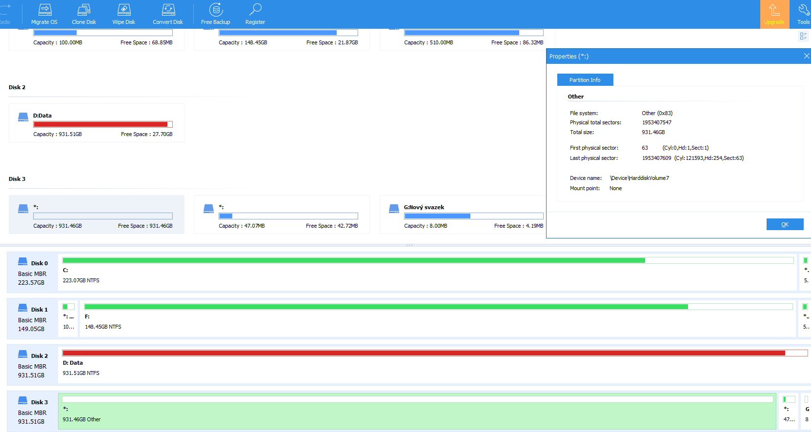

Daj sem screen , ako ho vidí tento program Assistant Standard.

Jde mi o disk 3, partition 1
