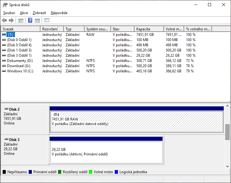

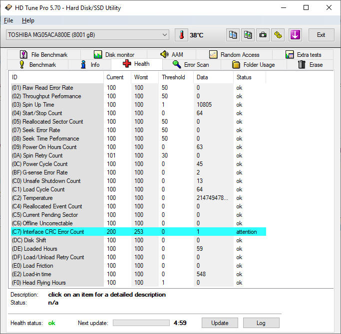

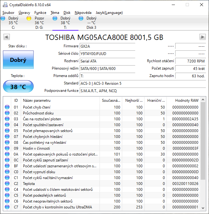

obracím se na Vás s prosbou. Mám relativně nový HDD (naběháno 60hodin), který mi už po druhé po připojení vyhodil formát RAW a je nečitelný. Poprvé se mi to povedlo opravit pomocí DiskGenius programu, ale nyní jsem trochu bezradný...
V průzkumníku píše "Není přístupný, Struktura disku je porušena a není čitelná
V linuxu také nejde otevřít
V diskgeniusu se mi tentokrát zobrazuje jako "unformatted" , minule jsem tam data alespoň viděl

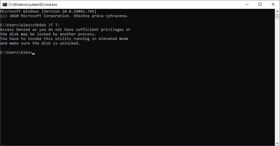

Chkdsk nelze spustit
přikládám screeny, prosím o radu co s tím...

A jeje, 8 TB disk pouzivajici SMR....
Nedelo se neco enstandardniho jako nahodne vypnuti a restarty PC ?
Co s tim - sformatovat disk (pomaly format) a data obnovit ze zalohy.
