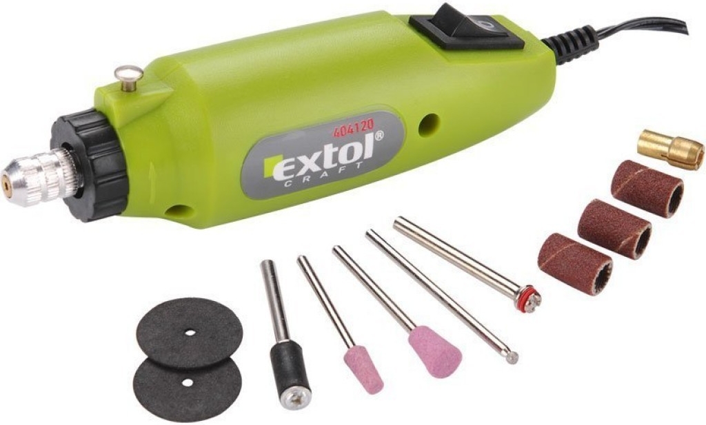

Sežeň někoho, kdo takovou minivrtačku:
Brusným kotoučkem se pak vybrousí drážka a zlomený šroub se vyšroubuje. Jak ti radili výše.
