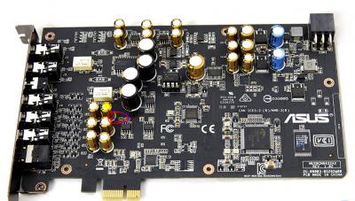

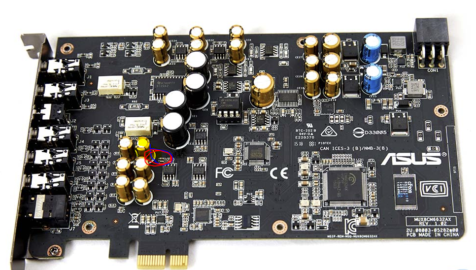

ahoj, nezná někdo nějaké servisní středisko, nebo borce, který umí proměřit a opravit pcie zvukovkou kartu Asus? Fungovala s malými přestávkami přes 4 roky, poslední dobou nonstop, dokud jsem nevypnul počítač, pak jí trvalo někdy hodinu, někdy víc, než se z ní ozvalo rychlé "tik tik tik tik" , byla detekována systémem a funkčí... rozebral jsem ji (jen jsem sundal kryt), byla jako nová, jen u jednoho kondenzátoru byla hromádka divného maglajzu (2x2mm), něco jako hnědá vazelina, netuším, jestli pořád, nebo vytekla část obsahu kondíku, každopádně po třech dnech nefunkčnosti už nenajela ...
Re: oprava zvukové karty
Příspěvekod Uziv00 » 10 bře 2021 16:50
Čuchni k tomu. Jestli ucítíš elyt, je to vyteklý kondík.

Zdravim, podla popisu tu asi bude elektrolyt z kondenzatoru (je mozne precitat aka je na nom hodnota?), mozno by pomohla aj fotka karty. Ale pokial sem tam fungovala a sem tam nie mozno nejaky studeny spoj.

Co je to za kartu jestli se tim ma vubec smysl zabyvat ?
Abys nedal za opravu vic jak za kartu, ono to promerovani muze byt na nekolik hodin.
Jestli jsou napul vytekla a nasledne vytekle kondiky tak se to muze chovat presne jak je popisovano.

asus strix raid pro ... na označeném místě byla ta "hmota", nic nepáchne, nic nemá neobvyklou barvu ...

Ono ze kondik neni vytekly jeste neznamena, ze je OK.
Nicmene to, ze kondik neni OK ma obvykle svou pricinu - napr. teplotu, neni hned vedle grafika ?
Sundat kondiky a zmerit.

karta byla ve spodním slotu, 10cm od grafiky a žádné velké teploty se nekonají ... na tuhle poloviční funkčnost nadávají spousty majitelů těchto a dalších asus zvukovek, že prostě najede po několika hodinách ... která součáskta při indikaci karty vydává takové to "tikání"? 5-6 tisků za vteřinu, jak se rozjede, pak už je tichá ... vyndat ... musel bych koupit nějakou pájku a odpájet to, pak koupit multimetr a změřit to :D Tcháán je sice elektřikář, ale co má doma, je většinou 50 let staré, nevím, jestli s tím něco přeměřím

Muze to byt regulator napeti nebo civka - vinou vadnych kondiku.
Sundat a zmerit ty kondkly je to nejjednodussi a nejrychlejsi, tim bych zacal.

potom pozor pri merani kondenzatorov treba zmerat aj seriovy odpor tzv. ESR nie iba kapacitu, ak by to nebolo kondenzatorom tak by som si zadovazil nejaku spajkovaciu pastu, napatlal nou integrace a presiel teplovzdusnou pistolou alebo velmi opatrne mikropajkou, ale pozor aby sa nezlial cin medzi nozickami integracov
este ako pozeram na tu fotku, spominali ste nejake cvakanie tie 2 biele suciastky v lavom hornom rohu a vlavo zhruba v strede nad kondenzatormi nebudu nahodou nejake relatka?
