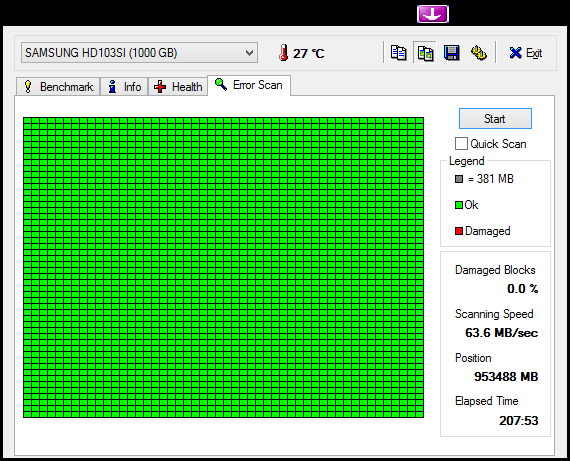

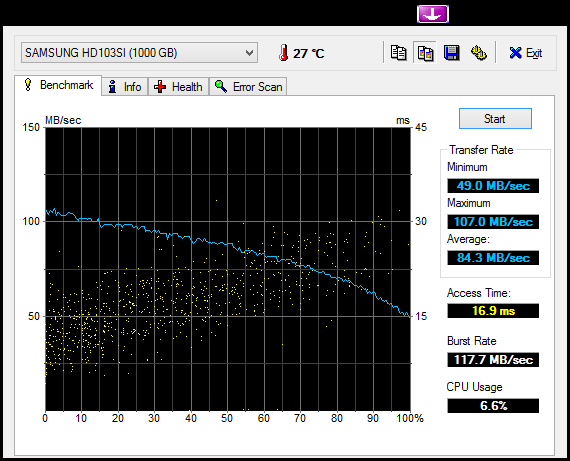

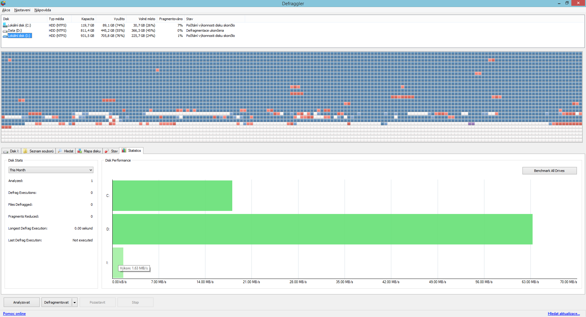

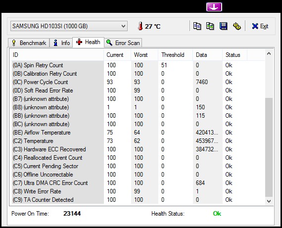

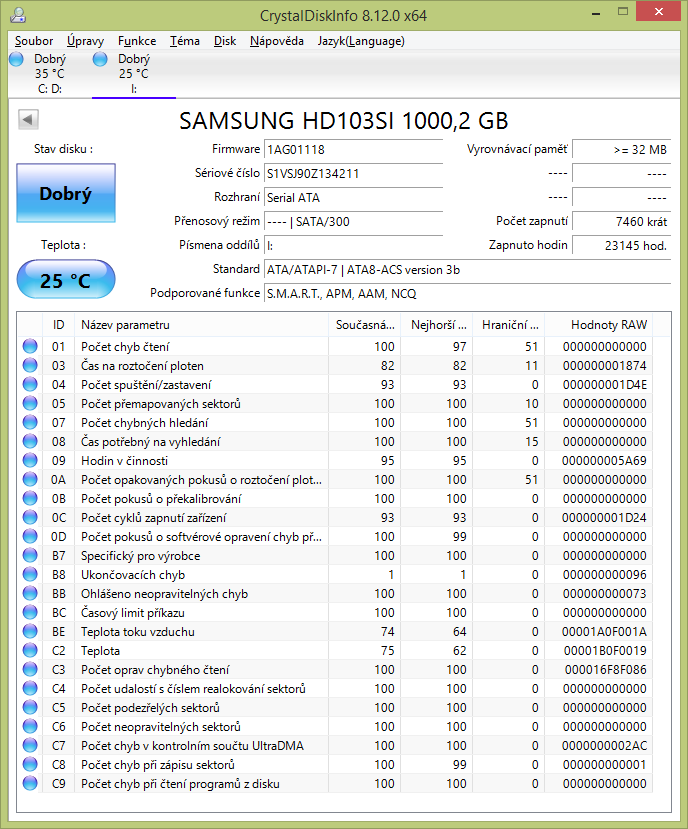

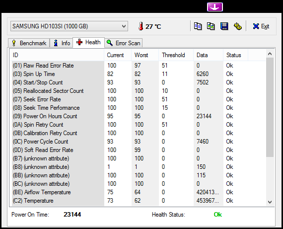

Prosím, můžete mi někdo říct, co je špatně s mým jedním diskem? (SAMSUNG HD103SI 1000,2 GB)
Hrozně pomalu čte, přitom jinak asi nejsou žádné chyby. Přikládám screenshoty z HD Tune a CrystalDiskInfo a Defraggleru.

Jestli je teda v disku všechno v pořádku, tak asi může být problém kabel nebo konektor na zákl. desce?
Stalo se jednou, že disk úplně zmizel, jakoby nebyl připojený, jednou zas že na něj nebyl přístup. Po přepojení se všechno vrátilo, jen ta rychlost je žalostná.
