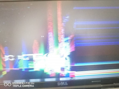

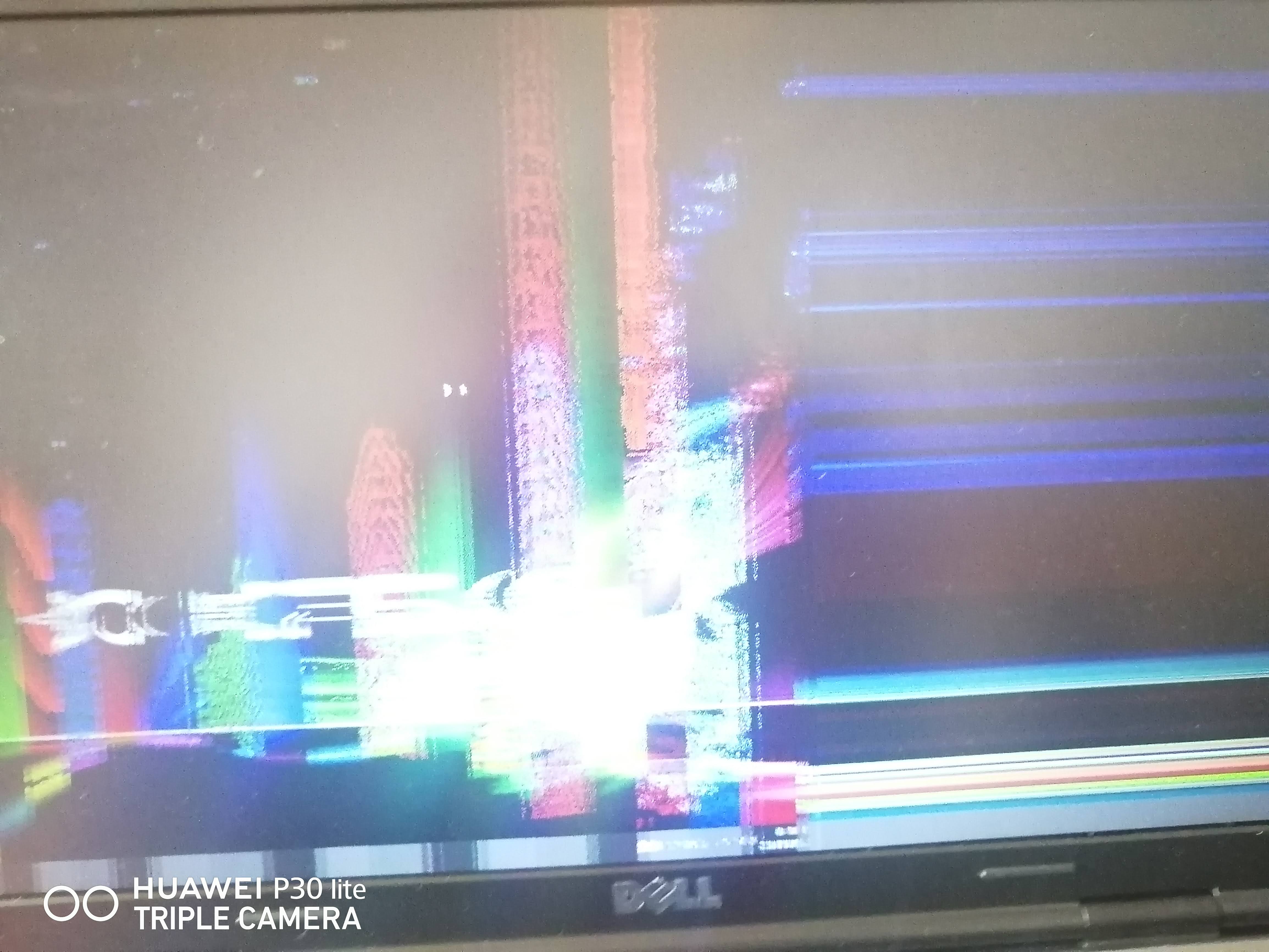

dobrý den. Dobrý den. Mám problém ohledně baterie. Když notebook používám přes adapter tak jde normálně. Ale přes baterii ne. Pohyb z myši se zobrazuje rozmazání obraz. Nebo když je bez pohybu problikává. Při zátěži jde normálně na baterii. Poradí někdo o jakou chybu jde? Baterie 3-4 hodiny

Pochybujem, že batériou. Skôr problém s grafikou a so správou napájania. Asi máš nastavený plný výkon i pri práci na batériu a potom je nedostatok energie pre iné komponenty - napr, i grafiku.
Ale pokiaľ neuvedieš, čo to máš sa stroj - relevantná rada je v nedohľadne (je to podobné, ako keby si sa spýtal - mám auto a ide pomaly - a viac nič .... akú radu na to dostaneš? ŽIADNU)

dell XPS 17 L702X ,I7 2640M,8gb 1600Mhz,750gb hdd,grafika gt555 nvidia a hd intel 3000. Napájení přes adapter jde notebook bez problémů. Závada se přejavuje pouze na baterii.
