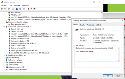

Ahoj, prosím o radu, zničehonic mi přestaly fungovat 3.0 porty které jsou přes rozšiřující kartu ( základní deska měla pouze 2.0) Ve správci zařízení jsem zkoušel zkontrolovat ovladače i odinstalovat ale stále nereagují. Poradíte kde začít hledat chybu? screen v příloze

Skús ju vysunúť zo slotu, spusti PC, vypni PC, zasuň poriadne kartu do slotu. Pokiaľ je karta OK, systém ju musí identifikovať a prípadne jej priradiť ovládač. A potom vyskúšaj. Ak ani vtedy nepôjde - je možno po nej.

Karta je takřka nová ale zkusil jsem a zjistil, že šroub, který zadní stranu s porty drží na case je dost nafest a možná kartu povytahoval, utahnul jsem ho jen symbolicky a zase to šlape :)
