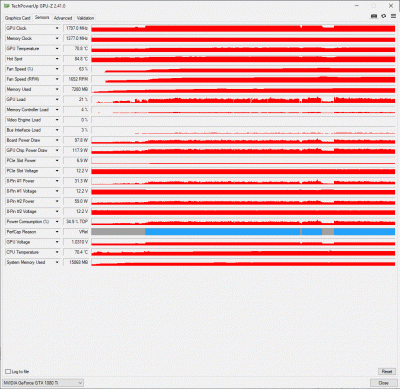

v klidu ... no, hřeje to docela dost, karta by asi potřebovala přepastovat ... pokud bys ještě mohl, stáhni si prográmek gpu-z, spusť, klik na senzory a to okno s grafem roztáhni na celou délku displaye, pak zkus něco problémové hrát alespoň 10 minut a dej sem screen toho grafu ... jen se ujisti, že v nastavení jsou zaškrtnuté všechny senzory a sekundový interval odečtu...

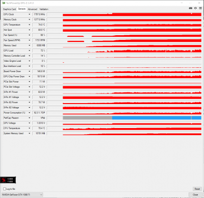

Zde přikládám screen asi po 15 minutách hraní CoD.
Dodatečně přidáno po 1 minutě 37 vteřinách:
Nemyslím si úplně, že problém bude v teplotách.
Re: Hledá se IT geek, který se opravdu vyzná.
Tak v tomto případě to poslední co řeš je grafika, ta grafika jede na čtvrt plynu. Není tam ani zatížení BUS interface, teplota grafiky taky ok, byť s 1/3 spotřebou, ale Gaminx X trio chladí konzervativně s ohledem na hluk 70 stupňů je ok.
Tady bude problém že to něco brzdí, otázkou je co a proč.

komplik píše:Tak v tomto případě to poslední co řeš je grafika, ta grafika jede na čtvrt plynu. Není tam ani zatížení BUS interface, teplota grafiky taky ok, byť s 1/3 spotřebou, ale Gaminx X trio chladí konzervativně s ohledem na hluk 70 stupňů je ok.
Hele ten pokles využití nastane, když alt tabnu pryč ze hry, ale jinak má normální využití.
Tady se to nestihlo ještě úplně zpomalit.
