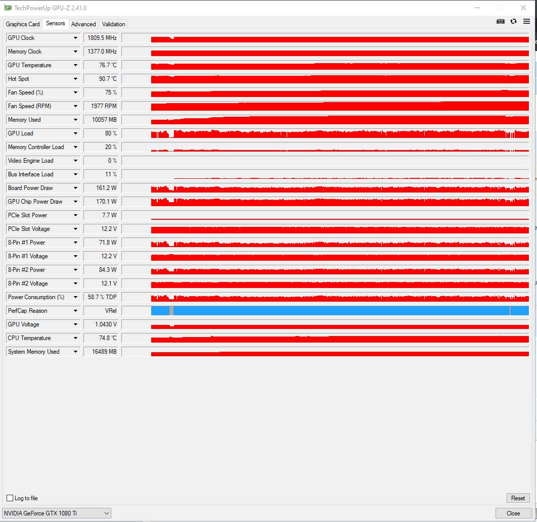

krolex píše:Hele ten pokles využití nastane, když alt tabnu pryč ze hry, ale jinak má normální využití.
Tady se to nestihlo ještě úplně zpomalit.
ach jo :D to druhé je už lepší, běží na nějakých 70%, pokud hraješ na nějaké nízké detaily ve FHD, tak to nebude stíhat krmit procesor. Zátěž GPU se zvýší přidáním detailů? Dej to všechno na max včetně AA jestli tam je.
Stejně je to ale málo.
Mimochodem čím měříš ty FPS? A pomiňme konkrétní čísla. Cítíš, že to má FPS které udáváš, nebo se to hraje OK? Už jsem zažil že monitorování FPS v nějakém titulu dělalo nesmysly když byly třeba dva monitory, tak to třeba reálné FPS podělilo dvěma, nebo násobilo dvěma, při třech monitorech to bylo 3x.

souhlas s komplikem, kartu beru zpět, notorický pastovač nejsem :D do novější karty bych ani nešahal, tahle už má něco za sebou, ale nic, co by se nutně muselo řešit ... "x" chladí aktivně až od 60C, alespoň ty nové ... nejlepší řešení by možná bylo přejít na 1440p :D cpu by se tak nepotil a pro "Ti" by to neměl být problém ... taky, pokud jsou finance, nvme disk v některých hrách dělá hodně ... ne s fps, ale tak celkově ...

Tak jsem to dal všechno na max, přidávám screen po 15 minutách hraní.
Každopádně fpska nijak neklesly, což je divný, ale je to tak. Což znamená pořád okolo 90 průměrně a byly tam i poklesy pod 80FPS.
Jinak koukám na FPS normálně přes Call of Duty, které si zapnu ve hře v nastavení. Jinak asi to nějak extrémně nepociťuji ty FPS dropy, ale tak je docela těžké to poznat, když to klesne na chvilku třeba max o 20 fps. Jinak mám dva monitory no... Tak nevím, jestli je to možné, že by to podělilo.

no ...neumím si představit, co by ta karta řekla při 100% TDP ... asi bych to nějak nehrotil a vyčkal do příštího roku, budou nové graf karty od obou výrobců, oba slibují "megavýkon" kde i střední třída bude výkonem o 100% před tím, co máš teď, vyfoukat prach, pokud to není problém, změnit skříň, ve které není problém udělat průvan ...
