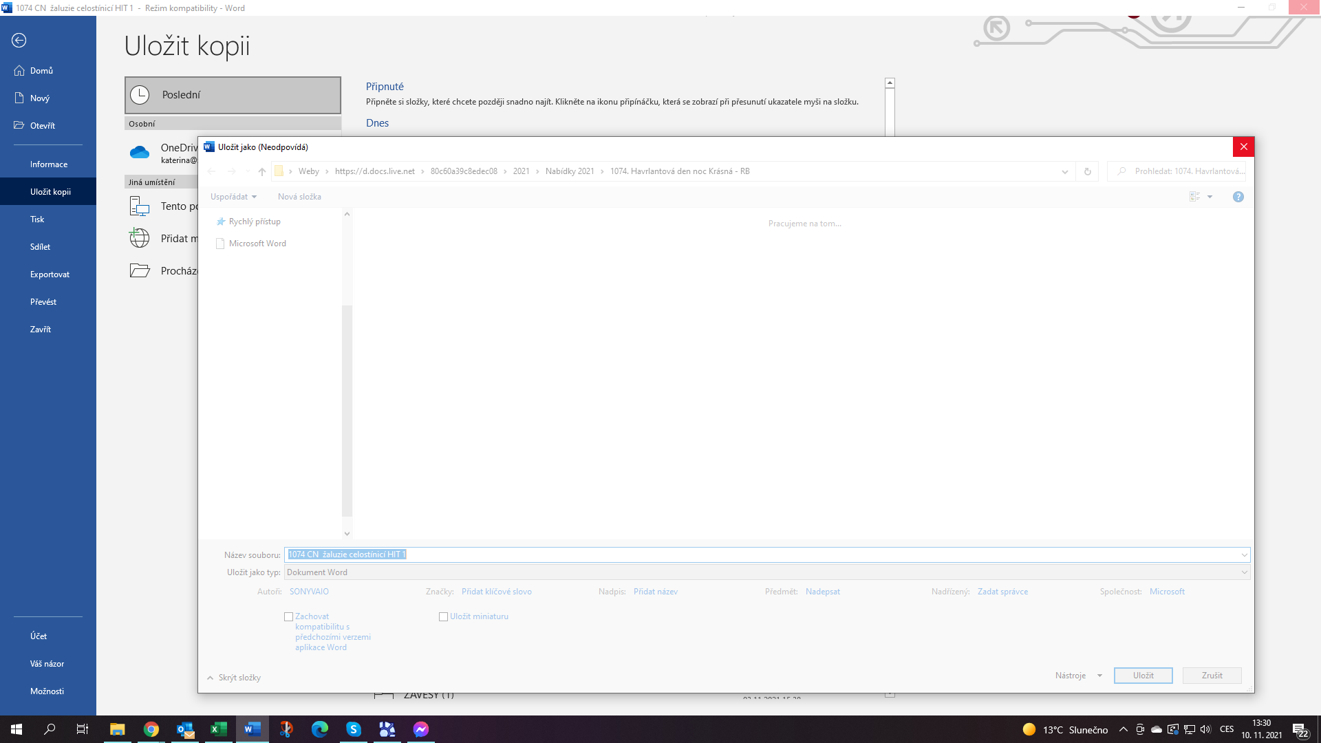

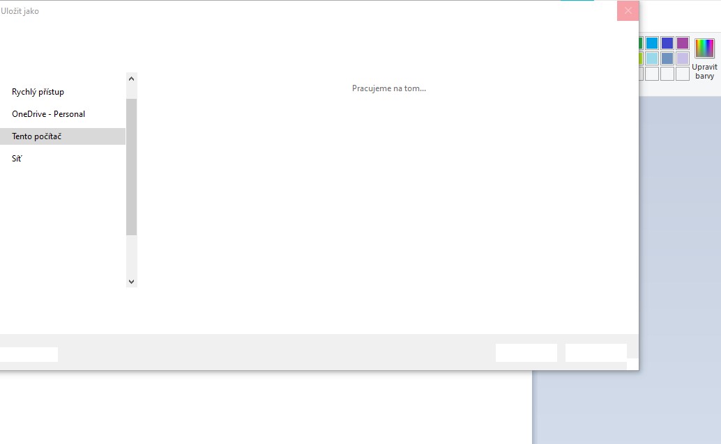

Dobrý den,
poslední týden při jakémkoliv ukládání, vždy vyskočí okno "Uložit jako" a na něm "Pracujeme na tom" následně okno zešedne a okno neodpovídá, trvá tak minutu než se vzpamatuje a lze uložit. Je jedno jestli ukládám dokument v počítači nebo něco stahuji z internetu, při každém ukládání to takto zamrzne. Neví někdo co s tím? Jinak se počítač tváří v pohodě, nijak se nezasekává.
Re: Počítač při ukládání zamrzává
Příspěvekod Uziv00 » 15 lis 2021 11:26
Ahoj,
Podle toho, jak to vypadá, to ukládáš někam na síť a ne ma disk do počítače. Je to tak? Pokud ano, pak to prostě záleží na prostupnosti a rychlosti připojení.
Chová se to stejně, pokud ukládáš přímo na disk?
kklusackova
Příspěvky: 5
Registrován: prosinec 15
Pohlaví: Žena
Příspěvekod kklusackova » 15 lis 2021 11:35
Ano, to jsem právě taky zkoušela v jiném programu, kde tato cesta není poslední, ale přímo tento počítač a dělá to úplně to stejné.
Dodatečně přidáno po 3 minutách 28 vteřinách:
Tak u uložení do dokumentů v PC to nezamrzá. To je asi spíš dotaz na někoho kdo spravuje síť, že?
Příspěvekod Uziv00 » 15 lis 2021 17:43
Přesně tak.
