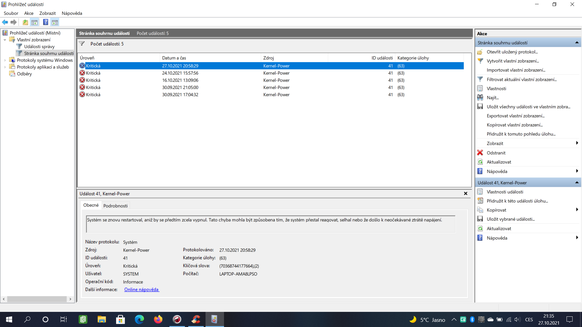

témat týkajících se samovolného vypínání ntb jsem našel na fóru hodně, ale tyto problémy bývají hodně specifické, a s žádným zde řešeným jsem se nějak neztotožnil či nespokojil.
Jedná se o notebook Acer Aspire E15 (E5-575G-51EF), staří cca. 5 let. V horizontu posledního půl roku jsem u notebooku začal pozorovat jeho "tvrdé" samovolné vypínání. Zatím jedinou společnou příčinu, kterou jsem vypozoroval, je, že se notebook vypíná pouze při napájení z baterie. Zatím se však odmítám smířit s faktem, že se jedná o starou baterii. Baterie samozřejmě odcházejí, ale:
1) mám doma přes 12 let starý notebook HP 6730b s PŮVODNÍ baterií, a i nyní je na s schopen pracovat alespoň hodinu a půl bez problémů.
2) s odcházející baterií v notebooku jsem se již setkal a příznaky probíhaly tak, že se prostě baterie jen velmi rychle vybila, nic víc.
U současného Aceru se mi ale stává, že i když je notebook plně nabitý, vypne se třeba 5 minut po startu, kdy ještě stav baterie ani neklesne pod 90%. Bez nabíječky nejde zapnout, ale když jej pak zase zapojím do nabíječky, stav baterie je stejný s tím před shutdownem. Je tedy možné hledat chybu v hardwaru, driverech či Windowsu? Případně má cenu s tím chodit na reklamaci (myslím, že bych ji měl mít zaplacenou do konce tohoto roku)? Přikládám report z prohlížeče událostí, ale sám se v tomhle už nevyznám.
Předem děkuji za odpovědi.
- <Event xmlns="http://schemas.microsoft.com/win/2004/08/events/event">
- <System>
<Provider Name="Microsoft-Windows-Kernel-Power" Guid="{331c3b3a-2005-44c2-ac5e-77220c37d6b4}" />
<EventID>41</EventID>
<Version>8</Version>
<Level>1</Level>
<Task>63</Task>
<Opcode>0</Opcode>
<Keywords>0x8000400000000002</Keywords>
<TimeCreated SystemTime="2021-10-27T18:58:29.0618558Z" />
<EventRecordID>183076</EventRecordID>
<Correlation />
<Execution ProcessID="4" ThreadID="8" />
<Channel>System</Channel>
<Computer>LAPTOP-AMA8LPSO</Computer>
<Security UserID="S-1-5-18" />
</System>
- <EventData>
<Data Name="BugcheckCode">0</Data>
<Data Name="BugcheckParameter1">0x0</Data>
<Data Name="BugcheckParameter2">0x0</Data>
<Data Name="BugcheckParameter3">0x0</Data>
<Data Name="BugcheckParameter4">0x0</Data>
<Data Name="SleepInProgress">0</Data>
<Data Name="PowerButtonTimestamp">0</Data>
<Data Name="BootAppStatus">0</Data>
<Data Name="Checkpoint">0</Data>
<Data Name="ConnectedStandbyInProgress">false</Data>
<Data Name="SystemSleepTransitionsToOn">0</Data>
<Data Name="CsEntryScenarioInstanceId">0</Data>
<Data Name="BugcheckInfoFromEFI">false</Data>
<Data Name="CheckpointStatus">0</Data>
<Data Name="CsEntryScenarioInstanceIdV2">0</Data>
<Data Name="LongPowerButtonPressDetected">false</Data>
</EventData>
</Event>

Ten Event log se týká softwaru, z toho to nezjistíš.
