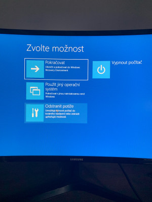

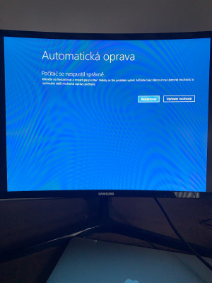

Zdravím všechny, přijmu jakoukoli pomoc. Hrál jsem na pc jako každý jiný den a při hře najednou zčernala obrazovka. (Ještě byly akorát slyšet nějaké zaseklé zvuky hry)
Počítač nereagoval, tak jsem ho tedy ručně vypnul a od té doby nejde zapnout, respektive dostanu se jen do modrého menu automatické opravy, ale do Windows systému už ne. Zkoušel jsem funkci odstranit potíže, dát Windows CD do pc a znovu ho nainstalovat, ale zatím nic nevyšlo.
Rozbitá součástka?

Doporučuji vyzkoušet nějakou verzi live linuxu. Pokud ten naskočí a poběží v pořádku, může být závada tak na pevném disku. Pokud se nerozběhne a skončí chybou, pak bude vada někde jinde v HW.
matyasmelc
- nováček
- Příspěvky: 17
- Registrován: říjen 13
Re: Rozbitá součástka?
ITCrowd píše:Doporučuji vyzkoušet nějakou verzi live linuxu. Pokud ten naskočí a poběží v pořádku, může být závada tak na pevném disku. Pokud se nerozběhne a skončí chybou, pak bude vada někde jinde v HW.
Zkusil jsem Linux Mint z usb a funguje, mám tu i všechny soubory. Už jen za tohle Vám moc děkuju! Co mám dělat teď, je to na výměnu pevného disku?
