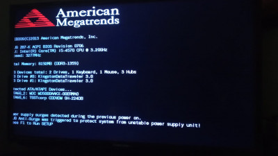

Příspěvekod Snake » 29 čer 2022 20:24
Zdravím, mám dotaz. Při hraní her, vždy po nejaké době se PC restartuje a po zapnutí ukáže vždy tuto hlášku:
Kontrola teplot (SpeedFan), disku (CrystalDiskInfo), pamětí RAM (MemTest), CPU (HeavyLoad) Vše bylo v pořádku. Na počítači byl i měněn zdroj. OS byl přeinstalován.
Jinak vše jede jak má a u ničeho jiného se to neděje.
Maximální teploty při hraní GPU 72°C a CPU 54°C Což by mělo být v pořádku.
Jinak různě na internetu jsem našel že tato "ochrana" působí potíže všeobecně a klidně se může vypnout. Než to ale udělám, zeptám se na váš názor a ujistím se.
Co si o tom myslíte?
Předem moc děkuji.

Tak nakonec i když to v BIOSu vypnu tak to dělá stejně. Už mi došly nápady. Zkusím jestli to nedělá některé chlazení.

"Usb anti-surge byl spuštěn k ochraně systému před nestabilním napájecím zdrojem". Co tam je za zdroj ?

Ta ochrana to vypíná kvůli podpětí. Na +5 V i +12 V je víc jak 5% odchylka napětí

Takže je to kvůli tomu a musím koupit nový zdroj. A jen ze zvědavosti. Proč se to děje jen při hraní?
Příspěvky: 55049
Re: Anti-surge system
Příspěvekod petr22 » 30 čer 2022 19:15
Protoze nekolikanasobne vetsi odber?
Nicmene pises ze zdroj uz byl menen a nepomohlo to.

Tak sem na to asi kápnul. Když odpojím GPU a přepojím to na MB tak to jelo, pak jsem znovu zapojil GPU (abych si to ověřil, chtěl jsem zkusit nějaké programy a zjistit co s ní je)
Tak to znovu vyplo no a teď se nechce načíst Windows. Takže buď to odnesla MB nebo HDD. Zítra budu informovat.
