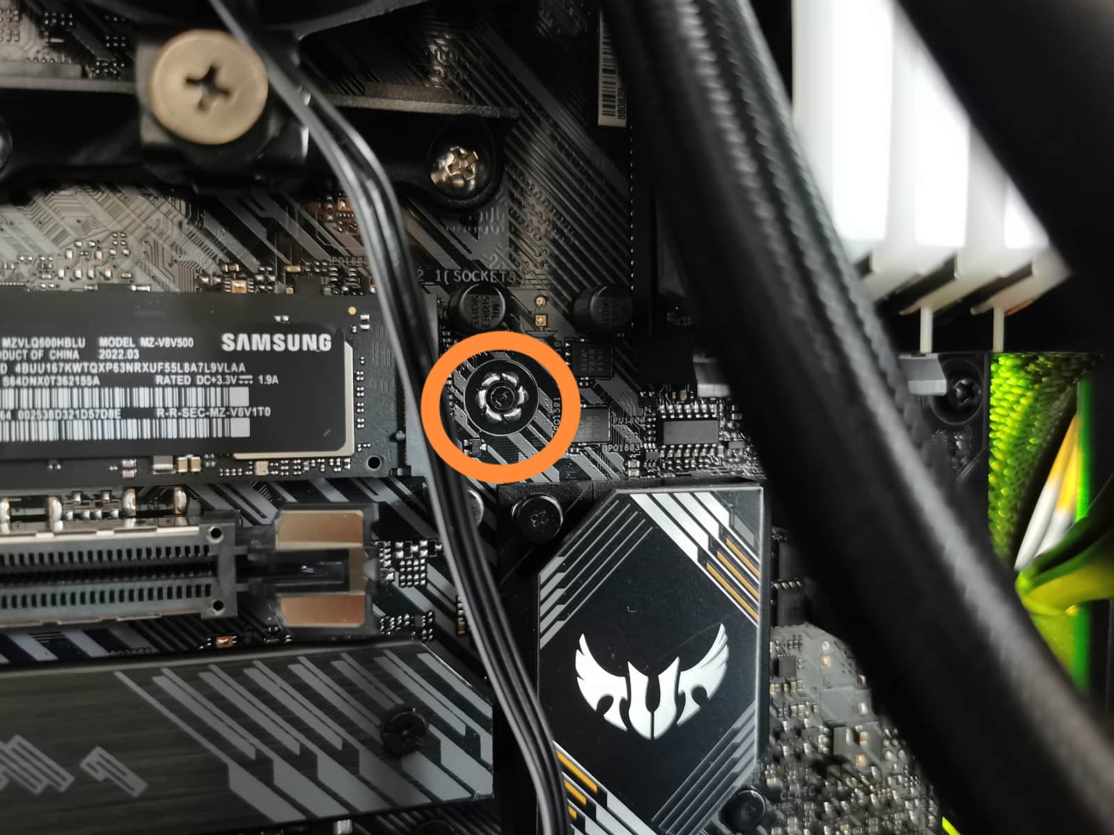

2) Bedna už měla předistalované podložky pod MB. Jedna z nich ale nemá závit, takže tam nelze dát šroub. Nemůže to být problém?

Distance bez závitu - blíže namáhání socketu by měla být se šroubem. Ale nemáš samostatnou grafiku, tak OK.
