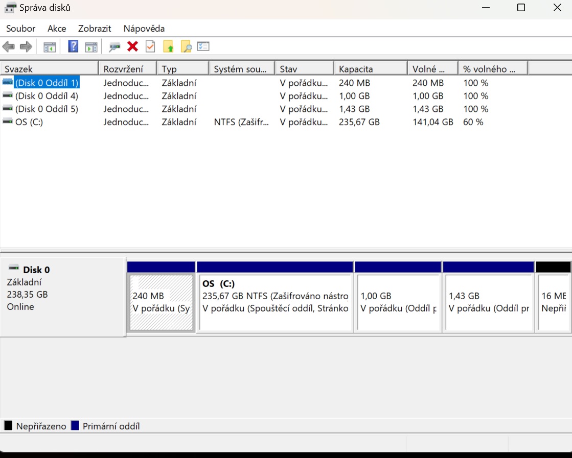

Tady ho nevidím
Tady ho vidím

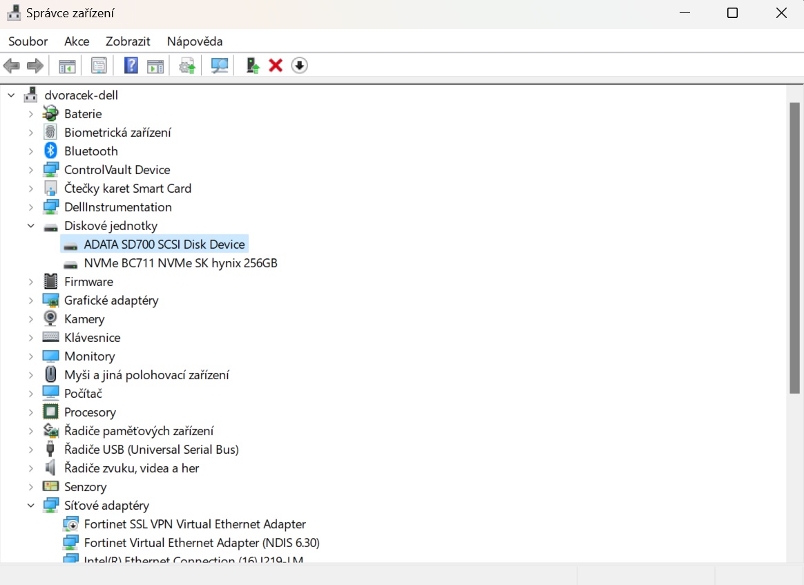

Ve správci zařízení je vidět. Viz příloha.

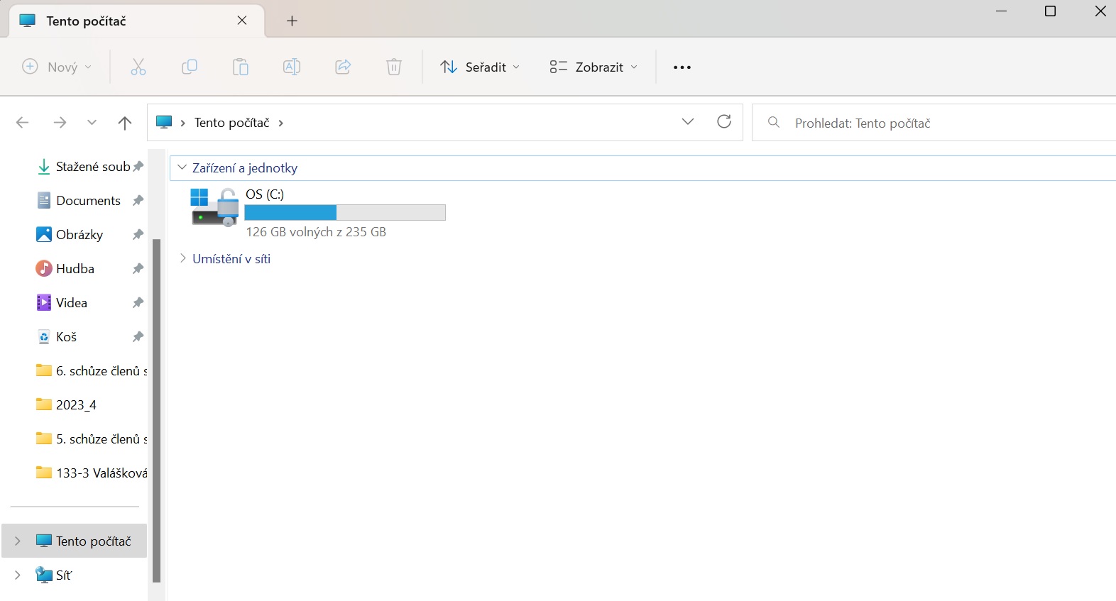

Pokud otevřu tento počítač, tak disk vidět není. Viz příloha.
