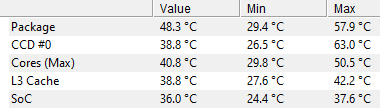

Ttj, to dává smysl. Přijde mi to docela zvláštní, skoro si říkám že ten chladič je tam k prdu, věčně je studenej, ta teplota lítá tak že to ani nemůže stíhat reagovat. Nic nedělám, jen plocha, 40°, zapnu prohlížeč, rozletěj se vrtule, procesor vyletí na 70, hned zase spadne na 55°.
Jinak co znamenají ty jednotlivé teploty? Package, L3, to je jasný, ale třeba to CCD, to lítá během jedný vteřiny 20° nahoru dolu. Nevím jestli se dá vyjet nějakej graf, HWMonitor to asi neumí, ale je to fakt divočina.

tux píše:Ttj, to dává smysl. Přijde mi to docela zvláštní, skoro si říkám že ten chladič je tam k prdu, věčně je studenej, ta teplota lítá tak že to ani nemůže stíhat reagovat. Nic nedělám, jen plocha, 40°, zapnu prohlížeč, rozletěj se vrtule, procesor vyletí na 70, hned zase spadne na 55°.
