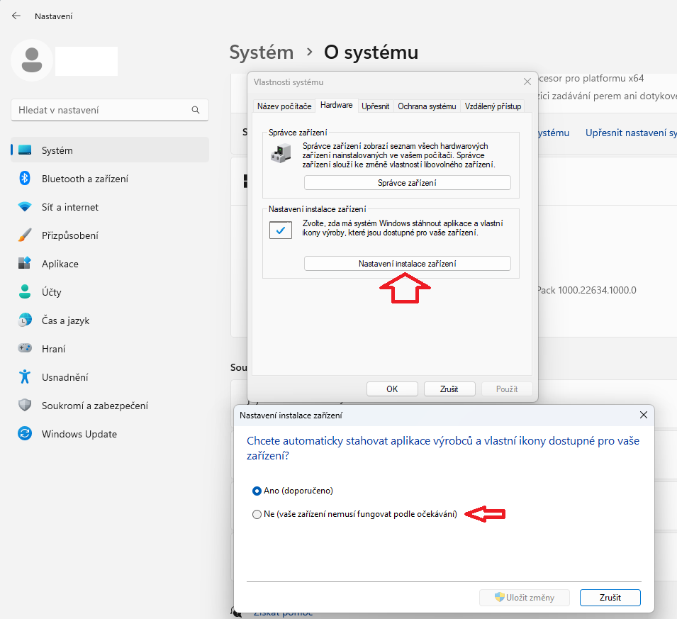

No, ono to teoreticky fungovat může - záleží na čipu zvukovky. Jen postup musí být jiný...
Po stažení balíku ovladačů a SW 2.82 je třeba odpojit počítač od sítě. nesmí se dostat na internet.
Pak to chce odinstalovat veškerý SW realteku, případně soundfx (pokud je použit). A nakonec odinstalovat ovladač Realtek Audio.
Pak spustit z toho balíku instalaci. Bude to chtít 2x restart a po druhém restartu už by se v ovládacích panelech měla objevit ikona Realtek HD Audio manager.
Pokud to v tomhle kroku nebude fungovat, pak je tam čip, který ovladač nepodporuje => smolík.
Jenže aby si to wokna nepřepsaly, je třeba tuto možnost zakázat. Můžeš zkoušet, jestli ti to za to stojí.

toto vypisuje v detailoch ovladaca, ono tam najprv bolo Realtek High Definition Audio, no ale potom sa to zmenilo na Realtek(R) Audio, zaklikla som to, aby to neupdatovalo automaticky a zvolila "Nie" v prilohe vyssie.
