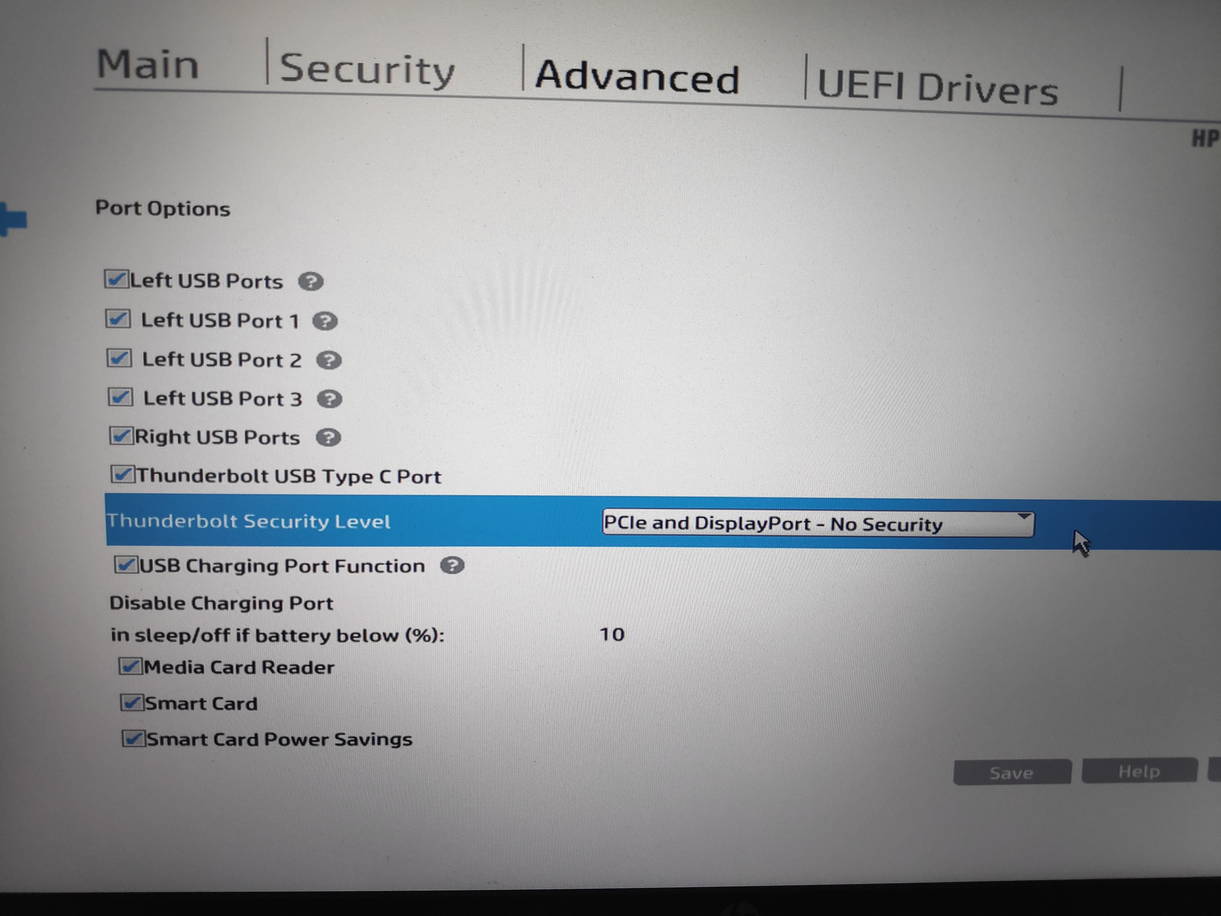

mám HP Zbook 17 G3 repasovaný ntb. Koupil jsem si dokovací stanici https://www.pocitarna.cz/dokovaci-stani ... JHEALw_wcB.
Včera jsem nad tím strávil 2h. Když připojím stanici, PC nic nedetekuje.
Postupoval jsem: stáhnul nejnovější BIOS, stáhnul Thunderbolt control center, v BIOSu jsem dal v nasatveni thunderbolt - no secure (s tímto se to prý někdy dá spravit..), stáhnul thunderbolt driver pro můj ntb a když instalace dojde k bodu kdy mi napíše ať připojím stanici tak po připojení se stejně nic nedetekuje takže to nedoinstaluju ani.

V BIOSu notebooku najdi nastaveni zabezpeceni Thunderbolt rozhrani a pokud je to na nastavene na cokoliv jineho
nez vypnuto, tak to zcela vypni. Dela to problemy presne tohoto typu. Ujisti se ze se nastaveni skutecne ulozilo.

predpokladam, ze toto je to nastaveni, ktere jsi mel na mysli

, to jsem provedl prave jako z prvnich veci. adapter pouzivam co byl k ntb ted nevim jestli ma 150W ale je celkem velky takze to asi bude vic.
uz nevim co dalsi, ovladac jsem stahnul jeden z hp stranek, ale nejde ho doinstalovat protoze ntb nevidi stanici...
