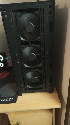

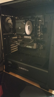

Ahoj, tak si jdu pro další radu.. trápí mě teploty u grafiky Inno3d geforce rtx 3060 ti twin x2 OC
V zátěži mam pořad 84° napřiklad u Cyberpunku 2077 FHD na ultra mám pořad těch 83-84°je to normální?
GPU je přepastovaná i s novými thermal pady (skoro žádná změna) Skřín si myslím co se týká airflow nemam zas tak špatnou. Mimochodem undervolt neumím ale to by možná pomohlo? Ještě mě napadlo dat větrák nahoru? Ale nejsem si jit jestli by to nebylo spíše ke škodě..
Posílam i foto a za každou odpověd budu rád díky mějte se
PS: teploty ostatních komponent jsou v pořádku.
Teploty u Inno3d geforce RTX3060ti twin x2 OC

Prepastovavat prakticky novou kartu nema zadny smysl. Menis funkcni pastu za funkcni.
Ventilatory predpokladam funguji spravne - tzn ty predni tri foukaji dovnitr, na cpu foukaji k zadni stene a ten na zadni stene ven.
Nicmene - jsou tam 3 nasavaci ventilatory a pouze jeden vyfukovaci - chtelo by to pridat alespon jeden na zadni nebo horni stenu uplne dozadu.
Micro ATX deska ve skrini pro ATX - proc ? Naprosto zbytecne zvyseni teplot komponent pouzitim mensi desky, ktera neni potreba.
Snizeni napeti karty samozrejmne teplotu karty snizi - cim nizsi tepplota, tim delsi zivotnost.

Desku už mám dlouho bednu chvili (mám v plánu vyměnit) ano přední nasávají zadní vyfukuje. Dobře díky zkusím ten na horní stěnu na zadní se bohuzel nevejde. Jeste jednou díky

Ono kdyz se podivas jak funguje chlazeni grafiky, uvidis jak spatne je vymyslene - saje vzduch
z prostoru pod kartou a fouka vzduch doslova na vsechny strany, do zakladni desky (!) a primo
do te prosklene bocnice (!). Od takhle vymysleneho chlazeni nelze ocekavat zazraky.
Tvuj ukol je zaridit, aby v prostoru pod kartou (mezi zdrojem a kartou) byl co nejstudenejsi vzduch,
v podstate nic moc vic udelat nejde - pak uz jedine zvysit otacky ventilatoru na karte a snizit napeti
karty.
Kdyz mas sundany kryt z predni steny a jsou odkryte ventilatory - jsou teploty lepsi nebo ne?
karty.

Jj jdu si pravě naštudovat to pod voltovaní a zkusím to. Jinak hned zítra zkusím udělat test bez bočnice a napisu jak jsem dopadl.

Karta je Ti a ještě OC. Ovladače máš poslední?
Co vyfoukne znovu nasaje. Vyzkoušej jí udělat větší průvan: Při vypnutém zdroji odšroubuj všechny okolní záslepky vzadu. Máš kolem skříně dost místa?

Jj skřín ma místa dost, udělal jsem co jsem mohl aby to bylo co nejlepsi. Podvoltoval jsem to na 1890Mhz-906MV je to zatím stabilní ani jednou to nespadlo pri hodinovem hraní cyberpunku na ultra. Nyní teplota 70° v záteži. Vysledky v Heaven Benchamrk
Default: FPS: 265,9 - Skore: 6698 - Teplota: 83-84 - Rychlost vent: 84-86%
1890Mhz-906MV (test): FPS:271.5 - Skore:6840 - Teplota:72 - Rychlost vent:68%
Zatím to byl první pokus ale uz ten vysel naramne (pro mě kvuli teplotě). Jeste to budu testovat a uvidime.
Diky za odpovedi.
Diky za odpovedi.
