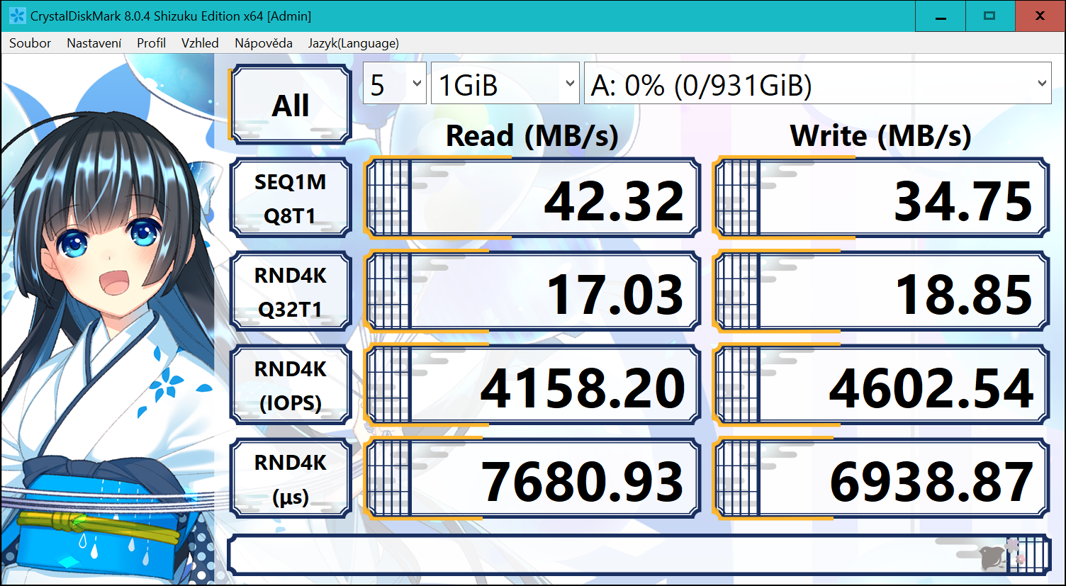

Ahoj, potřebuju poradit s rychlostí USB, protože jsem si koupil externí disk s USB-C 3.1 gen2 a desku mám s USB 3.1 gen 1 , nový kabel , nový disk Crucial P3 Plus.
Ale rychlost čtení/zápis jen 43/34 Mb/s.
Mám dojem že rychlosti by měli být v řádu stovek megabajtů neli tisícovek. :huh: :crazy:
MSI B55M PRO-VDH, Ryzen 5 4650G, 8Gb RAM 8)

"Ale rychlost čtení/zápis jen 43/34 Mb/s."
Rychlost neni 43 Mb/s. Je to 43 MB/s. Osminasobny rozdil.
Nicmene - podle poslednich dvou radek je vse v poradku.
Jaka je rychlost kdyz kopirujes napriklad film ?

A tento disk umí 5000 čtení a 3600 zápis, což nevidím ani na jednom z řádků.
Poslední řádek si myslím že bude odezva dostupnosti souborů, což je v mikro sekundách.

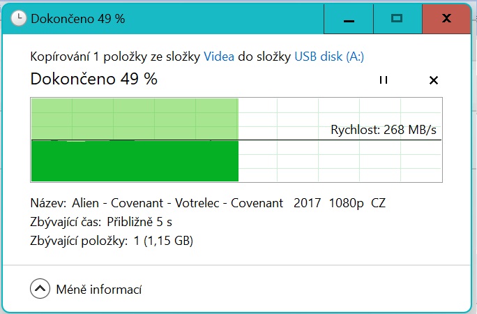

Příspěvekod Pajoš » 25 říj 2023 09:34
OK, dal jsem ho na disk C (samsung 970EVO) a kopíroval na zmíněný externí disk A.
Výsledek stejný 24MB/s s dobou kopírování cc 1min 40s

Tohle je rychlost presne USB 2.0 rozhrani.
Nemas to nahodou zapojene na USB 2.0 portu zakladni desky (cerny) misto USB 3 (modry) ?
Sekvencni zapis by mel odpovidat rychlosti deklarovane vyrobcem, random bude pomalejsi.

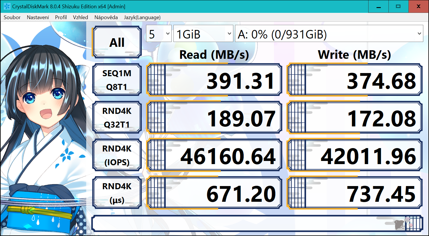

Tak jsem objednal z alzy nový kabel, a výsledky jsou už mnohem lepší :-) je to už konečně rychlost USB 3,2 Gen 1 ? Nebo Aspoň USB 3.0? :lol:
Kabel (https://www.alza.cz/premiumcord-kabel-u ... 977159.htm) mám v modré dírce
