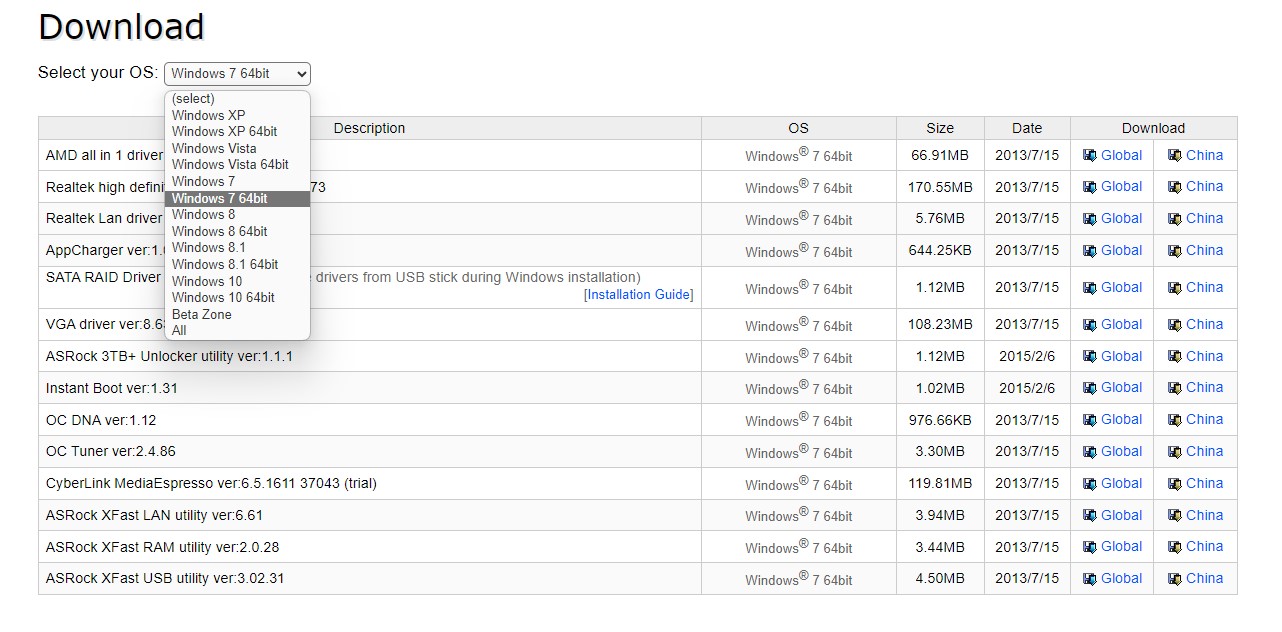

Příspěvekod h-s » 27 říj 2023 08:18
Ještě doplním, že kamarád ITák si myslí, že by to mohlo být drivery k desce, protože použil ovladače k WIN 7 (novější na WIN 10 na stránkách výrobce nejsou). Předpokládám, že by nemělo smysl zkoušet instalovat drivery na starší WIN, nebo se pletu? Odkaz na desku zde https://www.asrock.com/mb/AMD/960GC-GS%20FX/.
