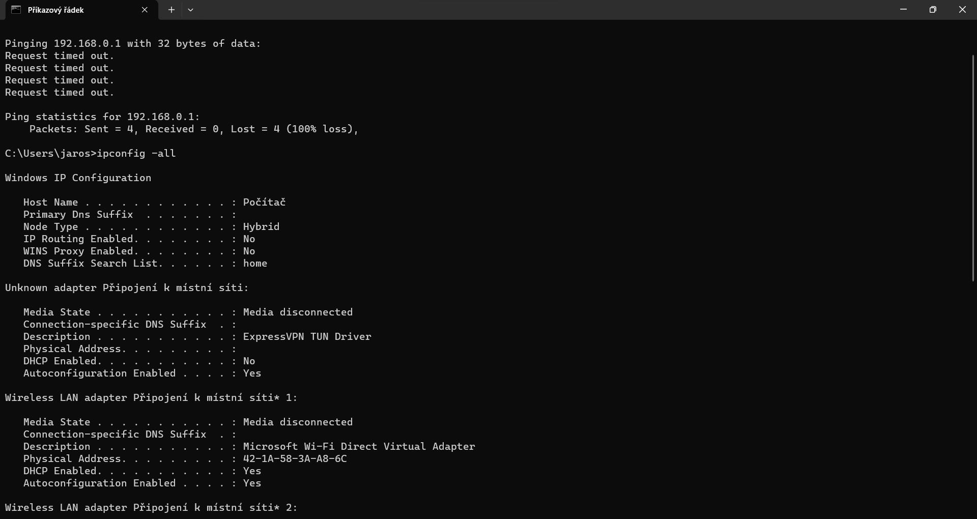

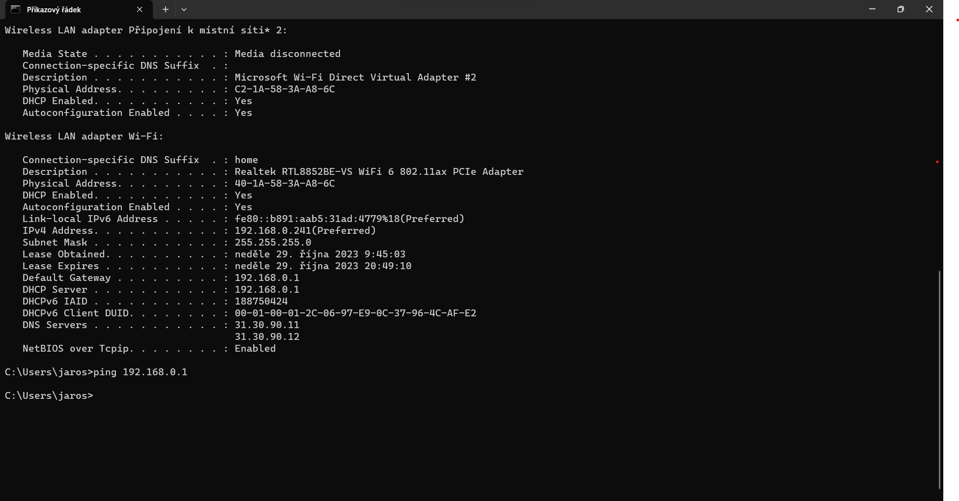

Příspěvekod Uziv00 » 29 říj 2023 09:05
ITCrowd píše:ipconfig -all v případě výpadku?
ping na router v případě výpadku?
Když sem dáš výpisy, tak z toho třeba něco vyčtu já.
frenkie
Příspěvky: 212
Registrován: únor 06
Re: Problém s Wifi-nový NTB
Příspěvekod frenkie » 29 říj 2023 20:56
Podařilo se mi resetovat do základního nastavení , ale problém nevyřešen. Přepínáním pásem, se také nic nevyřešilo. Kontrola routeru, byla v pořádku. Jediné zařízení, které se odpojí je ten ntb. Ve správci zařízení na kartě síťové adaptéry, realtek wifi .....atd, je pod kartou události neustále nakonfigurováno , spuštěno.
Strašně dlouho trvá, než sám ntb přepne do stavu nepřipojeno, i když už připojení není.
