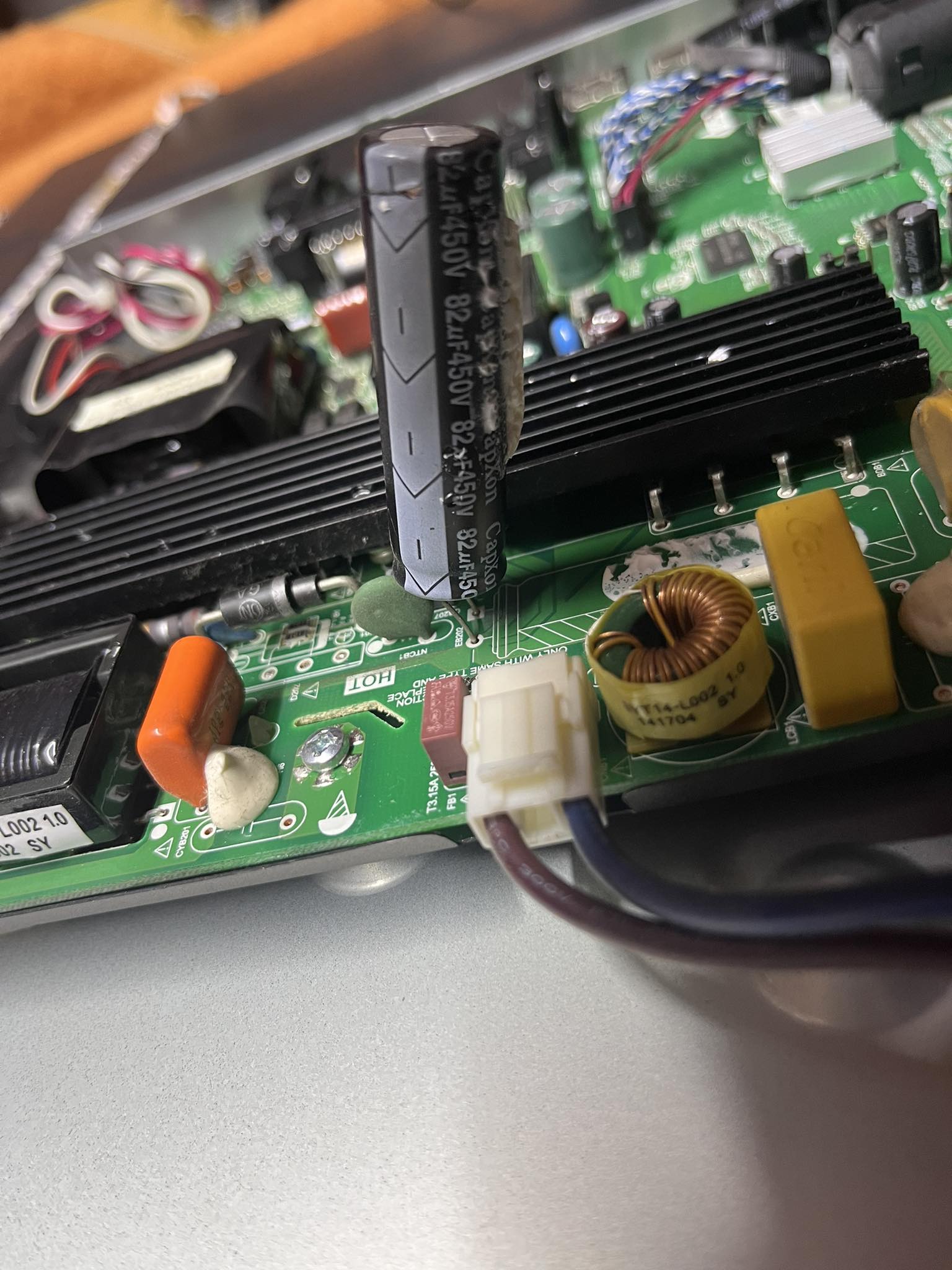

Zdravím, rád bych opravil svou cca 8 let starou televizi Blaupunkt B50A148TC 50" - nedávno se začal po nějaké době vypínat display, ale zvuk normálně hrál. V posledním stádiu svítila televize minutu po zapnutí, teď se display ani nerozstvítí. Většinou jsem se dočetl že buď odešel kondenzátor - bez práce oprava za pár korun, nebo odejte podsvit (800-1500Kč+-). Dokázal by mě někdo navést? Kdyby to byl podsvit, pouštět se do toho asi nehodlám - tolik zkušeností nemám a cenově by se to moc neoplatilo. Snažil jsem se proměřit napětí u červeného a bílého +- co by "měl" napájet podsvit (nejsem ale profík, možná se pletu). Po zapnutí tv naskočí napětí a postupně klesá - to mi teda připadá, že by mohl být nějaký kondík špatný a stačilo by ho přepájet. Prosím, poradí někdo co mám proměřit abych se ujistil, popř jak to zjistit? Jeden velký kondenzátor má zvláštní povrch u +, spálelina to asi nebude, ale třeba bude někdo vědět. Je kondík v pořádku a co se týče nápětí u ledek, je prosím v pořádku?

Vypajet kondenzatory a zmerit kapacitu. Idealne vsechny, budou ale asi stacit jen ty velke.
Ten na fotce nevypada od pohledu uplne zdrave. Nicmene pozor, ze neni viditelne nafoukly nebo poskozeny
jeste neznamena ze je v poradku.

Abych tedy změřil kapacitu, musím je vypájet ven? Neexisuje nějaký (klidně méně spolehlivý) způsob jak zjistit příčinu problému snadněji? Nevím kolik voltů má jít do podsvícení, ale například pokud do podsvitu má jít 12V, tak bych mohl vzít trafo 12V a dát ho na + a - u podsvitu - pokud podsvit bude svítit, ten špatný nebude a bude problém v nějakém kondíku. Nebo něco takového?

Tech 12V do podsviceni muzes vyzkouset.
Bohuzel na te soucastce neni videt zadne oznaceni krome toho ze je do 105 stupnu Celsia.
Zkus ji nadvezdnou a podivat se zespoda, zajima nas kapacita a napeti.

Jestli má TV ledkový podsvit, tak nastoupání napětí při startu a potom postupný pokles při vadném podsvícení je v pořádku, to má na starost ochrana, která to napájení odpojí. V domácích podmínkách vadný podsvit neopravíš, do podsvícení jde proudový zdroj o napětí přes 60V, trafem se zdrojem 12V se ledky nerozsvítí. Navíc je to podsvit EDGE LED, který je odlišný od klasického podsvitu LED. Domluv se raději s někým z okolí, aby se ti na tu TV podíval, já to typuji na ten vadný podsvit, stačí vadné dvě tři ledky a už to ochrana vyhodnotí jako závadu a odpojí napájení. Ty kondy bych bezhlavě neměnil, až po přeměření kapacity a ESR, což ty na měřáku viditelně nemáš...
Ale nechám to na Tobě.

Ten vytekly kondenzator je 100% na vymenu.
Je klidne mozne, ze se tim zaroven problem vyresi pokud bude zbytek OK.

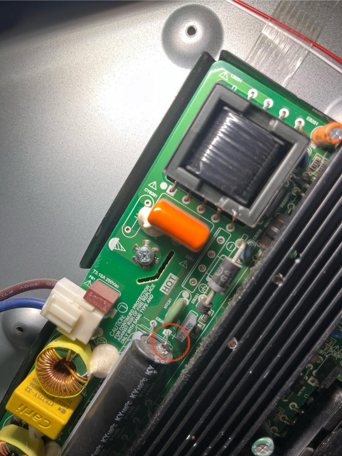

To je hned u fáze zdrojového kabelu. Tím pádem nevím jestli kdyby tento kondík byl KO, tak by nesvítila ani modrá červená / modrá dioda k zapnutí / vypnutí ne? Zvedl jsem ho pro lepší fotku:
Dodatečně přidáno po 6 minutách 19 vteřinách:
Jinak pravda, klasickým trafem na 12V se nestalo nic. Je to hezká TV s perfektní uhlopříčkou, SMART není ale obraz měla moc hezký. Takže pokud to nebude tímto kondenzátorem ale bude to LED podsvitem, tak půjde za pár stovek nebo tisícovku na prodej někomu kdo si to opraví.
