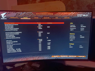

Přikládám foto BIOSu.

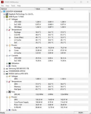

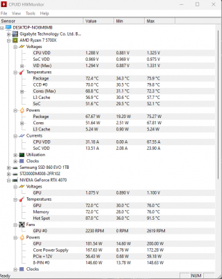

Včera po nastavení offsetu až -90mV se mi při World of Warcraft teplota držela okolo 70 stupňů. Peak byl 78 ale to bylo jen chviličku, pak to padlo zpět na 68 - 72
Ještě doplňující info.
Case má 2 ventilátory a všechny, včetně CPU chladiče, foukají od předu do zadu case.
Teplota grafiky se mi drží do 75 stupňů (ještě prověřím a podložím screenem)
Dodatečně přidáno po 34 minutách 29 vteřinách:
První screen (vyšší teplota) - cca půl hodiny v zátěži
Druhý screen (nižší teplota) - krátce po zapnutí hry

Jak říkali kluci, najít si to v manuálu, každá deska to má jinak, nikdo není vše vedoucí jak to má za tvoje a dohledat některý informace není zas tak těžký, ez toho abys sám hledal se nic ne naučíš. Jinak jak řekl Petr, vyfot tu záložku v BIOSu ať se to prekontroluje, něco tam máš špatně, ještě mě napadlo - mmas správně instalované ventilatory?

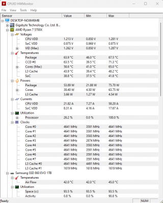

Re: PC se vypne (CPU teplota?)
XMP zapnuto
Offset -126mV
Screen z online stress testu CPU na https://silver.urih.com.
Včera jsem ještě CPU přepastoval, abych měl jistotu, že nemám bubliny. Použita pasta Kryonaut od Thermal Grizzly. (MX-4 neměli)
Zkusím takto zatím nechat, pokud opět padne, ozvu se.
