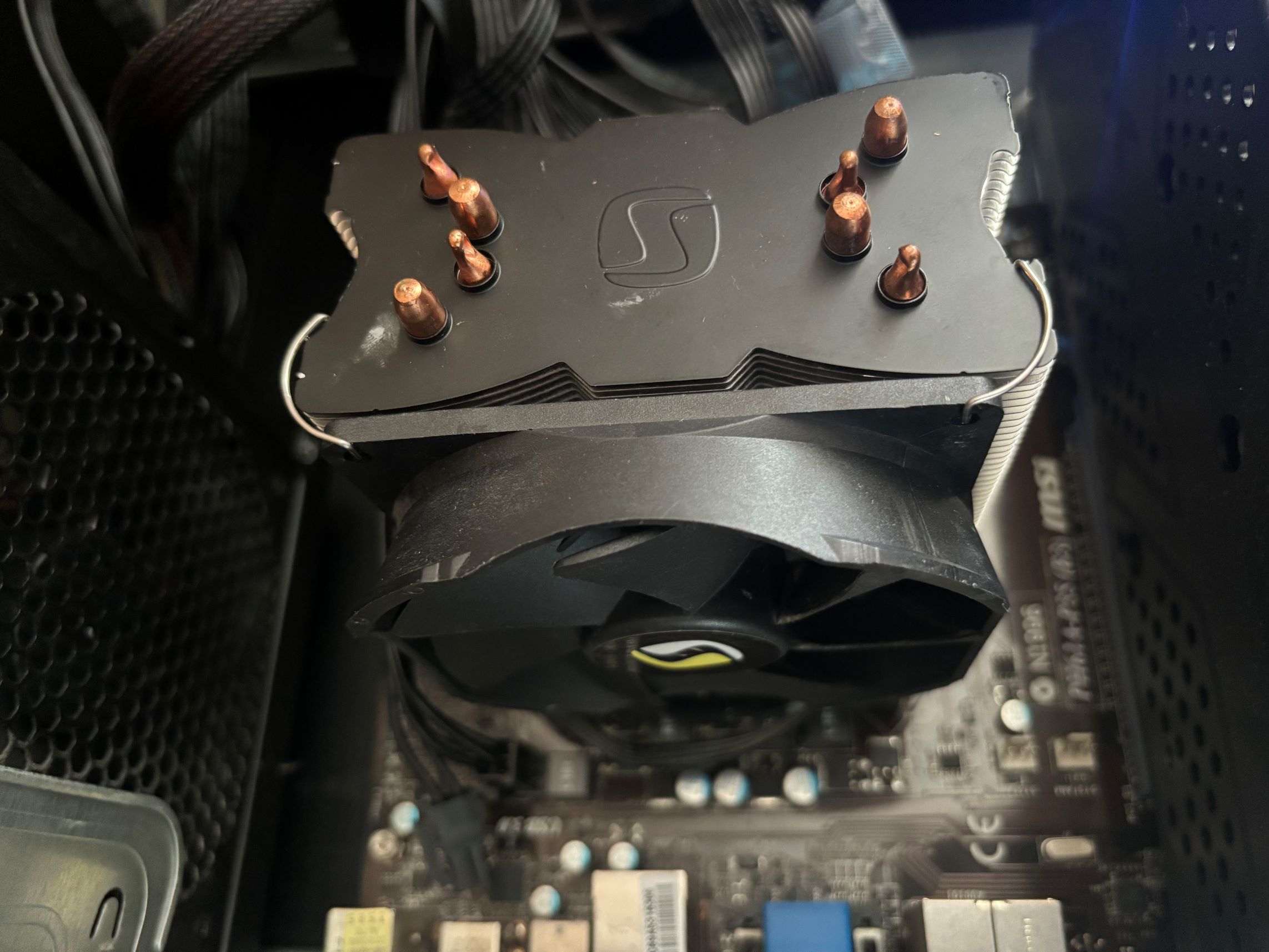

Tak jsem PC rozebral, přepastoval a po spuštění jsem si všiml, že se netočí chladič CPU.
Zřejmě odešel? Nebo může být špatný konektor na zákl. desce?
EDIT: Změnil jsem nastavení v BIOSU z CPU FAN (disabled) na (enabled). Ale stále se větrák netočí. Momentálně má CPU 80 °C v klidovém stavu. Myslím, že tu bude zakopaný pes a PC se vypne, jakmile se CPU přehřeje?

Znovu jsem vyndal chladič, pohrál jsem si několikrát s káblíkem od ventilátoru, usadil zpět a ventilátor funguje. Nějaký špatný kontakt asi nebo nechápu.

proč ti ventilátor na cpu tahá vzduch zezadu do předu místo toho aby to vali ven z case ? má to nějaký důvod ? a jak psal karrex , to cpu má nesmyslně vysoký teploty. ideáln to celé vyhodit a složit nové , tohle je vážně těžká vykopávka. BTW- pokud ta radeonka má jakj píšeš běžně 90stupňů , tak se divím že ještě pustí cokoliv .
