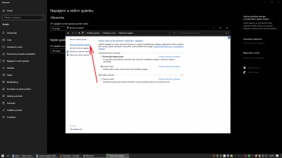

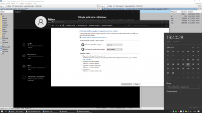

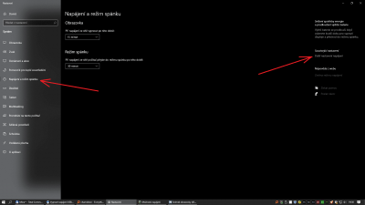

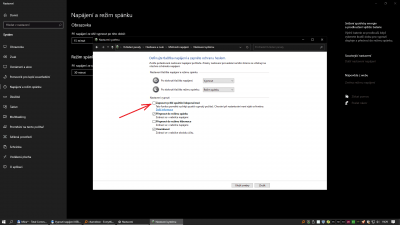

Text je převzatý.
Ovládací panely
Systém a zabezpečení
Možnosti napájení
Nastavení tlačítek napájení
odškrtnout Zapnout rychlé spouštění (doporučeno) - (po Změnit nastavení které nyní není k dispozici).- viz foto
můžete nastavení napájení USB portů změnit.
Otevřete Ovládací panely systému Windows a z nabídky vyberte
»Hardware a zvuk«
»Možnosti napájení«. Otevře se okno, ve kterém si můžete vybrat jedno ze schémat napájení a také ho změnit. Klikněte tedy na
»Změnit nastavení schématu« u schématu, který používáte. V dalším okně pak klikněte na
»Změnit pokročilé nastavení napájení« a otevře se okno
»Upřesnit nastavení«. V seznamu vyhledejte položku
»Nastavení USB« a rozklikněte ji. Najdete zde volbu
»Nastavení volitelného pozastavení zařízení USB«, kterou změňte z
»Povoleno« na »Zakázáno« a potvrďte kliknutím na
»Použít«.
USB porty by se pak neměly vypínat.
