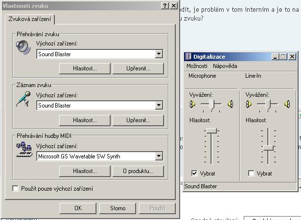

Takže když dáš ve windowsovském Zánamu zvuku Úpravy -> Vlastnosti zvuku a tady v části Záznam zvuku klikneš na Hlasitost a otevře se ti druhé okno, tak všechno vypadá jako tady:
LukasXJ
Příspěvky: 11
Registrován: červenec 08
Re: Nefunguje vestavěný mikrofon
Příspěvekod LukasXJ » 28 úno 2009 22:45
Mám Visty, tak že to vypadá trochu jinak,ale ano, nastaveno to mám stejně
