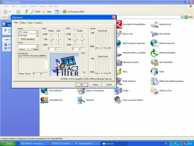

EiGHTn
Příspěvky: 6
Registrován: 29 črc 2009 09:45
Re: Zvuková karta Prosím poraďte
Příspěvek od EiGHTn »
žádná taková položka tam není jsou tam klasické věci jako v každém jiném XP..ale nazacatku je neco jako AC3 Filter..kdyz to otevru sou tam nejaky blbiny ale všechno anglicky..
