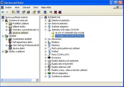

Máš tam virtuálku, zkus ji odstranit, včetně příslušného programu.
Re: Zmizení 2 mechanik DVD
Tak smazat se mi virtuální mechaniku podařilo, ale ničemu to nepomohlo, zkusil jsem pak i odinstalovat znovu řadiče, ale pořád nic.
El Diablo, moc ti děkuju za pomoc!!!
Přišel jsem na to díky tomuto topicu, který jsem našel úplně náhodou (má totiž divný název - kvůli toho to člověk nenajde ve vyhledávači tady. Nevěřili byste, ale stačilo smazat jeden pos*aný klíč v registrech. Pro ostatní, tady je návod:
http://pc-help.cz/viewtopic.php?t=14450" onclick="window.open(this.href);return false;
A opravdu funguje!!!
